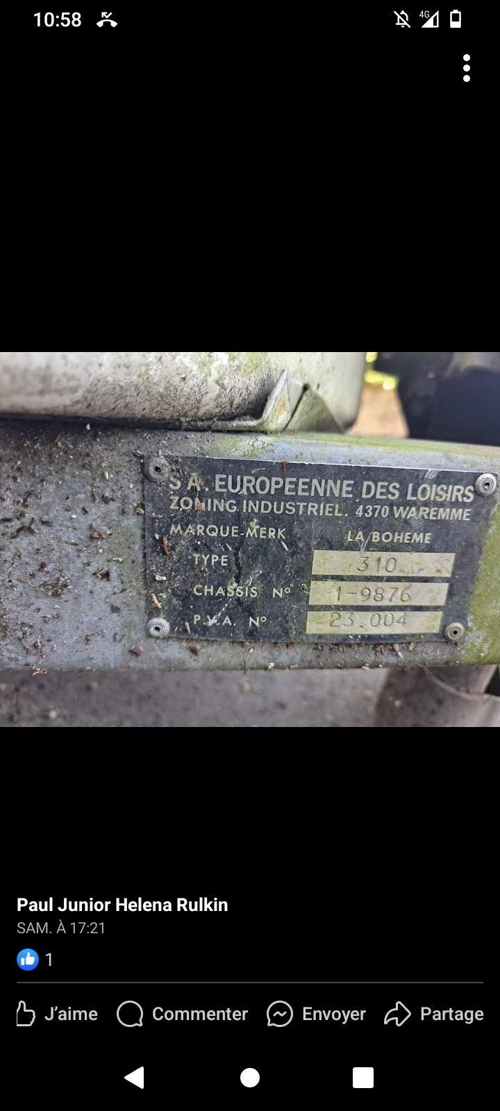

Bonjour, je suis nouveau sur le site et j'ai vu votre message 310 n'existerait pas. Je suis sur le point d'en acheter une et sur la plaque châssis il est mis modèle 310. Est ce que quelqu'un aurait des infos ou des plans .
Merci
