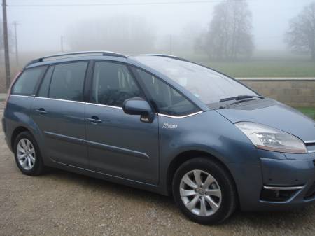

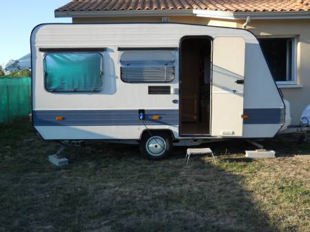

nouveau possesseur de caravane, quelqu'un a t il déjà possédé cette caravane, modèle adria mystra415 je compte la tracter cet été plus de 1000km qu'en pensez-vous?
j'ai un alko1300 est il nécessaire de l'installer?
je tracte avec un c4 138cv

Pour ce qui concerne la voiture et sa puissance de 138 ch, ça ne posera pas de soucis en traction.

Bonjour et bienvenue sur le forum,
A priori personne ne possède actuellement la même caravane ( http://www.lacaravane.com/forums/viewto ... 24&t=24054 ), mais peut être que par le passé ???
Elle ressemble aux modèles datant de 1988, et au cas où tu ne l'aies pas, tu trouveras ci-dessous le mode d'emploi des modèles 1989, il a eu peu de modifications entre les millésimes sauf la tôle extérieure :
http://www.lacaravane.com/documents/adria-1989.htm
Avant une longue route, qu'en est-il de tes pneus ???
Sinon à cet âge là, les points faibles peuvent être les amortisseurs et les freins (j'ai du faire reconditionner les miens, car plus de pièces chez Adria !)
Puisque tu possèdes un AKS 1300 autant l'installer, c'est tout de même une sécurité, mais à la condition impérative de ne pas avoir ce système anti-recul que j'ai sur mon modèle 1989 :
Car là il est rigoureusement interdit (indiqué dans la notice et confirmé par Alko !)
A propos de notice de l'AKS 1300 si tu ne l'as pas tu la trouveras ici :
http://www.lacaravane.com/documents/alko-aks1300.htm
Le jour où je ne pourrais plusutiliser mon stabilisateur à lame Racio, je devrais passer à l'AKS 3004 qui lui n'a pas cette restriction, car pas de poignée rabbatable sur le côté gauche du timon....
Avec ton C4, tu ne devrais pas rencontrer de problème particulier...

Merci pour les réponses rapides,
je compte effectivement investir pour les pneus, la caravane était dans le sud pendant plusieurs années en hivernage sur place et même s'ils ne sont pas usés je pense qu'ils ont de l'âge,
pour l'aks, je ne connaissais pas le système anti-recul, à voir lorsque je l'aurai sous les yeux s'il est installé, elle est hivernée à 100km de chez moi. Cela sert à quoi?

bonjour,
je possede une Adria prima de 88, meme couleur voir signature
et j'ai le meme systeme que serge pour le recul donc tu dois l'avoir sur la tienne.
de mémoire j'ai vu apparaitre le systeme automatique en 95 chez adria.

c'est en lisant les différents échanges sur le forum que je me suis inquiété de la charge utile et là
j'ai découvert que sur la mienne il y avait que 100kg
incroyable sachant que je vais emmener un auvant avec une ou deux annexes, table chaises,.... vétements, que l'on est 6!!!
j'ai assez avec 100kg????

100 kg de charge utile, ce n'est pas assez, même pour deux, c'est insuffisant.
Re: tracter caravane
c'est bien mon impression!
je crois que cela mérite peut être un tour sur une balance publique?
les données sont celles de la carte grise g1 700 pv et f2 800 ptac
incroyable, c'est le genre de détail qui tue! j'aurais jamais pensé à regarder ce genre de chose à l'achat!
