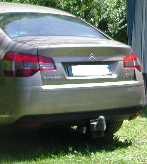

Avec un attelage fixe :
1) Aucun problème de porte vélos
2) Aucun problème avec l'AKS 3004
Et avec un adaptateur, tu peux remettre le col de cygne boulonné quand tu le désires....
Voilà ce que cela donne avec la platine du Racio vers le bas, dépassant de l'attelage :
