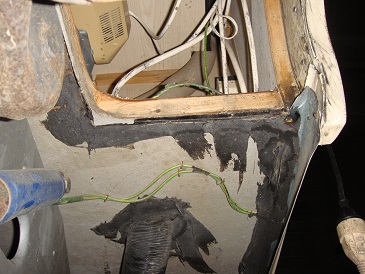

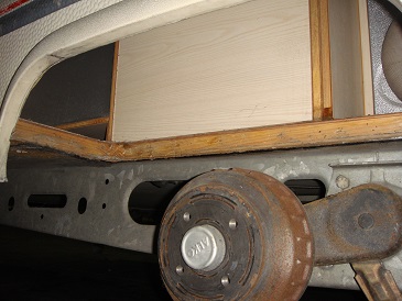

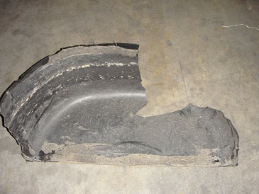

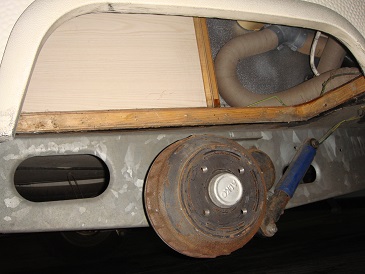

Comme le titre l'indique, le passage de roue de la caravane que j'ai acheté est à remplacer suite à un éclatement.
C'est ma première caravane, j'ai démonté le passage de roue qui est cassé, le nouveau est en commande et arrive cette semaine.
Apparement, le passage de roue est fixé simplement avec des grosses agraffes et il y a juste un genre de goudron tout le tour pour étancher et protéger le bois.
Quelqu'un ici a t'il du déjà effectuer ce travail et si oui quel produit ou goudron faut il appliquer pour étancher et protéger ?
Et pour les belges présent ici , que faut il respecter au remontage pour être en ordre au contrôle technique
Voici des photos

pourquoi ne pas utiliser du mastic en bande qui ne sèche pas, utiliser par les pros principalement pour les rails d' auvent, les lanterneaux, etc
perso, c' est ce que je ferais

Ce sont des bandes de Butyle :wink: et je me demande si une dépose de "l'aile de roue" ne sera pas nécessaire ...

Il faut quand même visser ou agrafer par en dessous pour ne pas risquer que çà se décolle ou qu'avec le poids dans un coffre du dessus une "aération" se fasse.
Il faut aussi isoler de l'intérieur ce passage de roue notamment si tu campes à la saison fraiche.
Enfin il te faut enduire le dessous du plancher autour du passage de roue avec un produit bitumé pour éviter que le contre plaqué ne se dédouble avec l'humidité.

Le passage de roue est monter, fixer avec du mastic qui ne seche pas, en tube, pose au pistolet. et quelques petite vis pour assurer le maintient.
Le montage facile :D
il ne reste plus qu'a enduire tout le pourtour avec le produit bitumé :wink: Mais je ne sais pas lequel choisir, lequel est le plus approprié ? merci
