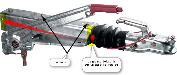

Tete d'attelage .png (193.06 Kio) Consulté 2413 fois
essaye de le graisser dans un premier temps de graisser avec les 2 graisseurs situé sur le timon comme sur la photo
ce qui serait bien tu trouve un petit garage qui possède encore une pompe à graisse à la pression comme cela ferait sortir la vieille graisse qui doit être sèche
et tu essaye après cela doit mieux coulisser.
