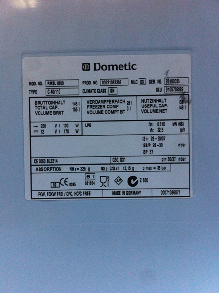

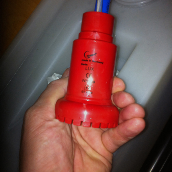

ma pompe immergé est une COMET série LUX
le frigo est un RMSL 8500 type C40/110 (je pense que c'est la contenance)

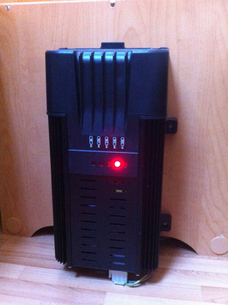

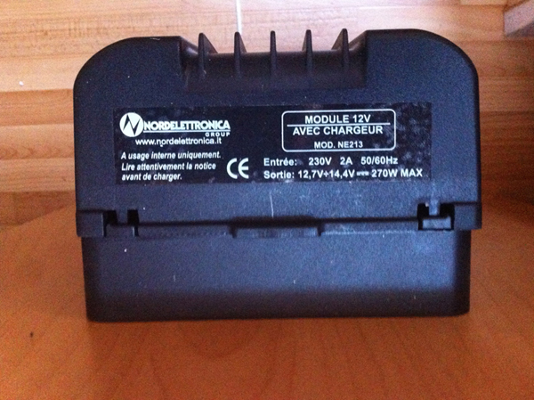

voici quelques photos

par contre je ne comprend pas sur le transo 220/12v il y a 5 fusibles et apparemment 5 témoins en dessous, et comme par hasard le lumière rouge est sur l'emplacement 4, celui du fusible soupçonné d’être grillé. un rapport ?
avez vous des transformateurs de ce type.
mois je suis une quiche en électricité je comprend pas tous.

test et retest par un électricien (mon tonton) verdict tout nickel mais pompe foutu.
test des robinets,frigo ect.....verdict pompe immergée hs, j'en commande dés ce soir.
