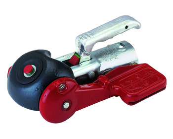

oui, c'est ce al-ko :
je crois qu'une fois pleine, ça devrait plus le faire...et il y a bien le frigo au niveau de l'essieu.

C'est peut-être ton vérin amortisseur de flèche qui est mort ...

le vérin se trouve où ?
si je retire le soufflet, est-ce que je pourrai mettre la graisse ?
merci, je ne suis pas très technicien...
Gruau 37 DD / Xsara Picasso Exclusive bva 2.0
Re: Comme un choc au démarrage
Message par Menhir22 » 12 juil. 2014 10:29
pour tester le vérin, tu pousses sur la tête, si elle s' enfonce facilement, le vérin est HS
donc il suffit que la tête soit un peu contracter pour produire un choc au démarrage, pas de retenue du vérin

le verin est sous le soulflet en caoutchouc noir, oui sa se graisse

LE PARRAIN a écrit :pour tester le vérin, tu pousses sur la tête, si elle s' enfonce facilement, le vérin est HS
LP
le vérin s'enfonce à la main et revient, que faire ?

Le vérin s'enfonce très facilement quand le frein à main est tiré, c'est normal. Quand il est desserré, pousser la tête doit être plus dur mais dans tous les cas, s'il revient doucement c'est normal.
Le graissage n'est pas pour autant superflu ! Une pompe à graisse et tu dois avoir deux graisseurs sur ton timon. A toi de remplir correctement et jusqu'à débordement.

ok merci, le vérin n'est pas en cause, pour l'instant ?
Je m'en occupe cet aprèm, pas trop galère à enlever le soufflet ?
Et resserrer les freins peut-être ?

Resserrer les garnitures, si tu veux mais pourquoi enlever le soufflet ??? les graisseurs sont normalement apparents sur le dessus du timon.
