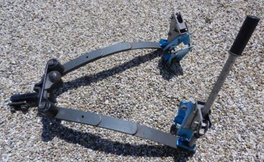

Message par Pouxi » 03 août 2014 15:19
je pense que cela doit être l'Easy-Drive de chez Vasseur.
Stab vasseur.jpg (86.89 Kio) Consulté 5265 fois

Beaucoup de stabilisateurs comme celui présenté par Pouxi se fixent sur des attelages à platine, avec boule vissée, courante à l'époque, ils avaient une fonction de report de charge souvent utilisée au-delà du raisonnable (j'ai vu des flèches tordues dans le sens inverse de l'appui sur la voiture !).
Les stabilisateurs modernes (qui ne font pas report de charge, type AKS 1300 pour le plus connu) ne peuvent s'adapter qu'à une rotule col de cygne, ils auraient trop vite fait de dévisser la boule à chaque virage.
Donc vérifier si la tête d'attelage ne tourne pas, si la rotule est à col de cygne, si les diamètres et entraxes correspondent (il y a des adaptateurs livrés avec l'AKS 1300) mais un vendeur d'accessoires compétent doit pouvoir d'un coup d'oeil vérifier cela, plus l'état de la flèche, du boîtier d'attelage, de la rotule, etc, avant de vendre et de monter la tête avec stabilisateur (il n'y a que 2 boulons mais il ne faut pas perdre l'amortisseur en enlevant le deuxième !)
Ne pas oublier que tout stabilisateur impose des efforts à la flèche et à l'attelage, vu la date de naissance, annoncée une vérification de l'état de tout cela par une personne compétente me semble utile.
