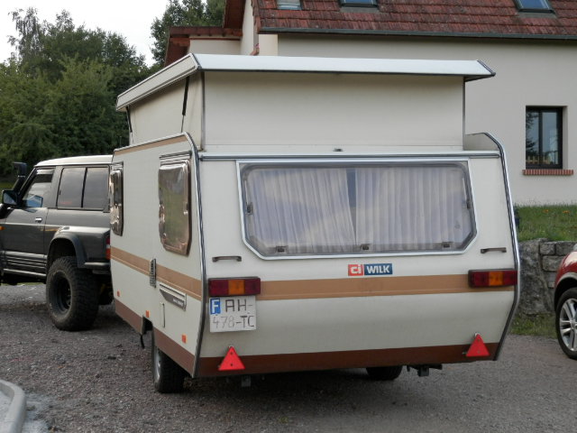

bonjour a tous
j aurais besoin de vos conseils , car la je sais pas comment faire .... :( :(
je vais utilisé la caravane plusieur week end dans l année sur des terrains privé qui ( en general ) n ont pas l electricité
par contre , il ont presque tous un point d eau
je voudrais rendre ma caravane la plus possible autonome ...
je vais donc lui instalé une douche a l interieur
mon probleme est pour le chauffe eau ... :( je pensais partir sur un chauffe eau instantané au gaz . mais j ai le probleme du toit qui se referme pour l evacuation des gaz brulés....
que me conseillez vous ??
