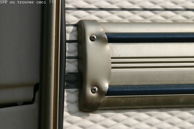

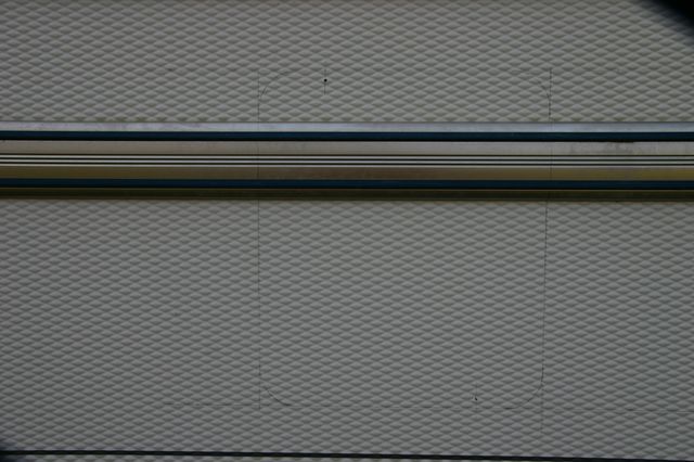

Pour ouverture d'une trappe pour WC comment faire avec cette déco ??? Faut 'il l'enlever avant ( comment cela tient il ) ??? Et les embouts ou les trouvés ??? Débutant en caravane et un peut dans le noir merci de votre aide

Salut c'est vissé ou collé. passer dessous si possible ou découper.
C'est comme pour les baguettes de portière sur les voitures.

ce genre de baguette, c' est vissé,
pour les embouts, voir avec " trigano service " un concessionnaire caravélair ou sterckeman fera l' affaire;
pour découper, pose un collant tout autour de la découpe pour éviter de rayer la tôle avec une scie sauteuse,
ensuite ça va tout seul :mrgreen:

Effectivement, les baguettes sont vissées et il y a également du butyl il faut donc déposer les embouts, les caches vis, enlever toutes les vis et décoller les baguettes (il faut faire cela quand il fait chaud ou chauffer les baguettes avec un sèche cheveux pour éviter de tordre celles ci)
Pour les nouveaux embouts nécessaires mieux vaut vous rapprocher de LMC
Bon courage

une trappe il n'y a pas besoin quelle soit de la marque de la caravane je pense :?:

En effet, c'est juste pour les embouts de finition qui eux sont spécifiques :wink:
