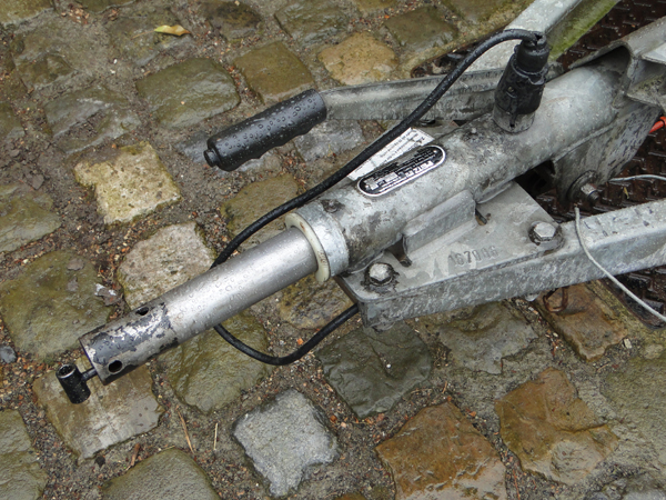

[attachment=0]2015.03.22TimonFrInertieHobby (01).jpg[/attachment]

- Timon en question
- 2015.03.22TimonFrInertieHobby (01).jpg (347.85 Kio) Consulté 4767 fois

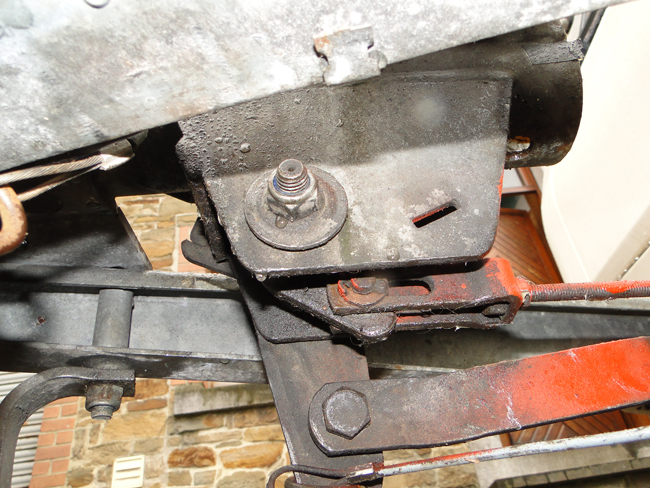

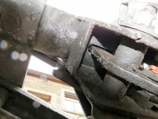

Je vais essayer mais par en dessous, c'est difficile, d'autant plus que je suis réputé pour mon manque de souplesse.
Je vais en envoyer une autre.

Re: Frein à inertie:emplacement amortisseur Peitz sur Hobby
Derrière le fut, il y a l'articulation du levier de frein à main avec l'anneau où est fixé le câble de sécurité.
Je ne vois que ça qui peux bloquer la sortie du vérin.
C'est cela mais je ne sais pas exactement ce que je dois démonter!
c' est un modèle cylindrique donc un peu différent des boitiers carré
il n' y a pas de came en demi lune mais de toute façon, je ne comprend pas ce qui peut gêner le vérin pour sortir
essaie de sortir le boulon sur la dernière photo, c' est la commande de tringlerie, ça ne dérèglera rien
