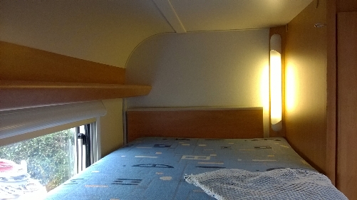

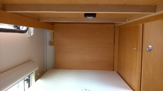

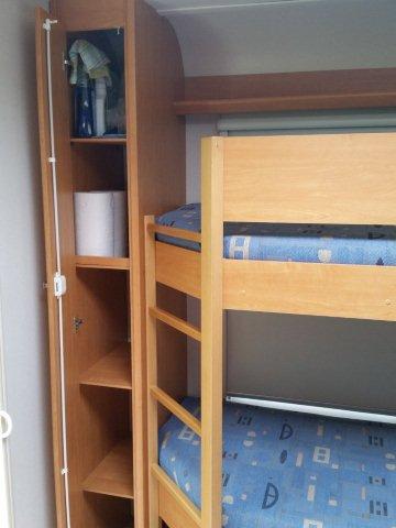

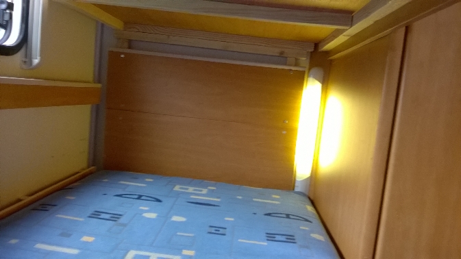

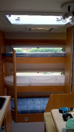

Dès l'acquisition de cette caravane je savais qu'une troisième couchette allée être nécessaire.
C'est aujourd'hui terminé, avec les chutes du coffre inférieur j'ai pus faire habillage dans la même teinte.
Avant :
Après :
Les différents étage :
Voila.
Me reste plus qu'à trouver un néon en 8W a peu près similaire.
A+
A+

C'est moi ou il n'y a qu'une photo ?
Fremeda
Re: Modif :de 2 a 3 lits superposés
Message par Fremeda » 13 juil. 2015 19:42
===9 je confirme, il n'y a qu'une photo.

moi j'en vois 5 ===4

Nickel on dirait que c'est d'origine ! Bravo

bonjour , beau boulot , est ce que tu pourais me donner les cotes entre les 3 lit stp, merci.
DEN62
Messages : 533
Localisation : St OMER 62
Message par DEN62 » 16 juil. 2015 12:09
Salut,
la hauteur intérieur de la caravane est de 1950 mm - 150 mm de coffre inférieur ( gaine air chaud et petit rangement ) = 1800 /3 => 600 mm par couchette.
