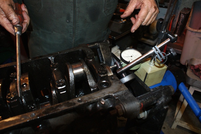

Tu met un comparateur avec un pied magnétique sur la partie fixe et pose le touchau de la montre sur la partie mobile et tu fait un mouvement de haut en bas!
A la louche tu doit avoir un déplacement de quelques dixième de mm (1 à 4) ce qui doit être acceptable sur ce genre d'ajustement!!!!
rallye2 12-12-2012 021.JPG (145.63 Kio) Consulté 20160 fois
Mais tout le monde n'a pas cet outil!!!!!
Donc tu prend des forêt comme "pige" et passe la queue entre lles deux parties en commancant par un foret de 0.5mm, si il passe essaye avec un foret de 1mm si il ne passe pas tu afine avec des forêt de 0.1 en 01mm
