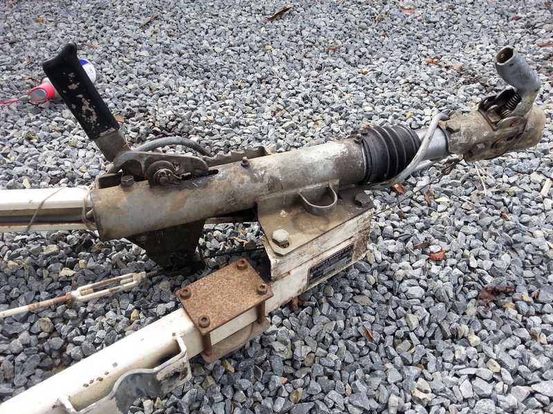

Seuleument voilà.... Quand on effectue une marche arrière, les roues de la caravane se bloquent tout seuls...
On s'y connait pas du tout c'est pour qu'on se tourne vers vous pour avoir des conseils.

Sans doute as tu un système anti recul par exemple comme celui ci :
Ou autre...
Auquel cas il faut effectuer une manipulation qui te permette de reculer...
Avec le système ci-dessus, cela consiste à engager le "doigt" dans le crochet situé sur le côté de la tête d'attelage...
Personnellement j'utilise un sandow, car au moindre ralentissement le doigt sort de son logement ! Mais attention, ceci a pour effet de neutraliser totalement les freins !!!

C'est un système comme la deuxième photo, et que le petit levier soit vers le haut où vers le bas c'est pareil... :roll:

le levier coulisse dans son support pour le mettre en position " bloquer "
sur le fût coulissant ( tube qui se trouve à l' intérieur ) il y a une rainure pour recevoir le doigt de blocage

photos :
voilà le système
