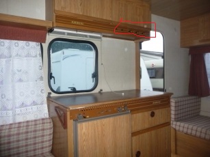

Si tu as des problèmes du type interrupteur, n'hésites pas à en faire une photo et à demander de l'aide sur le forum...
(sers toi de http://fotoforum.fr/ )
D'origine, l'éclairage au plafond c'est un carré avec un interrupteur au niveau de la cuisine, mais cela a pu être modifié comme je l'ai fait moi même !
Et un tube à la cuisine qui s'allume par l'un des 3 interrupteurs situés sur le haut du meuble de cuisine !
Cuisine Adria.jpg (24.92 Kio) Consulté 11321 fois
Ces 3 interrupteurs sont les 2 éclairages et l'alimentation des 2 pompes à eau, qu'il faut ensuite déclencher par un contacteur à pied !
(c'est sous les interrupteurs que tu as aussi les fusibles, à vérifier si, les disjoncteurs étant sous le lit dinette près du tranfo...)

Sur la mienne que j'ai eue en 1995 (modèle 1989) j'avais comme éclairage :
- Un plafonnier carré au-dessus du lit dinette avant.
- Un éclairage cuisine, ampoule à vis derrière un cache.
(les 2 commandés depuis le panneau au-dessus de la cuisine.
- Deux spots halogènes au dessus de la dinette arrière...
J'ai fait les modifications suivantes :
- Remplacé le carré 21 W au-dessus du lit par un double carré (21 W et 5 W), et ramené la commande au niveau du lit, en cachant les fils dans les placards, et donc le soir on passe le double carré en 5 W (interrupteur 3 positions sur son côté), et si il y a besoin la nuit, on n'allume que le 5 W, cela dérange moins celui qui dort... :D
(il a fallu modifier légèrement le câblage du double carré, mais un schéma et un fer à souder, pas de problème !)
- J'ai mis le carré récupéré à l'arrière au centre (entre les placards), en 21 W, et il est très rare que nous nous servions des spots halogènes qui ont tendance à éblouir !

Dans la notice, tu as le schéma de câblage des Adria de l'époque, mais assez peu compréhensible...
L'éclairage du plafond est commandé par le haut du meuble de cuisine, vois en haut de page...
C'est de là, près du tableau des fusibles et interrupteurs que tu peux retrouver leur alimentation...
Le transfo redresseur d'origine est dans le coffre sous banquette avant droite !!!
(juste derrière l'alimentation 230 Volts de ta caravane, ce qui est logique !)
