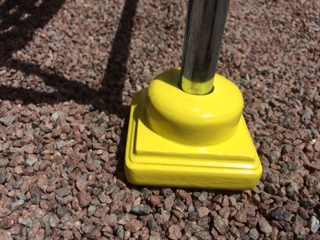

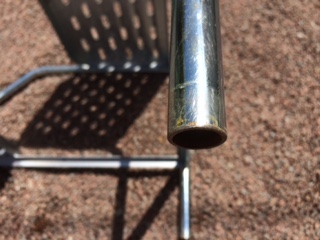

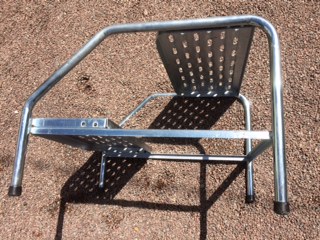

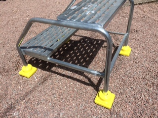

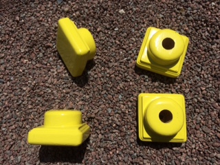

Bonjour à tous, je vous propose une petite idée.
Etant parti une semaine à Pâques en bretagne, première sortie avec notre nouvelle caravane, j'ai eu un problème avec le marche pied (nouveau) qui s'enfonçait dans la terre, au travers du tapis de sol, le sol étant très mou après toutes les pluies printanières. J'ai eu peur de percer ce dernier, vraiment limite ...
De retour à la maison, même si je connais l'existence de patin plastique chez NA, j'ai fait moi même des cales en chêne dans des chutes de bois. J'ai eu à l'esprit d'arrondir dans tout les sens, afin de ne pas de blesser les pieds (en été, nous sommes souvent pied nu sur le tapis), et d'alléger visuellement les "blocs" de bois. Un pot de peinture glycéro qui traine, un peu de colle universelle et me voilà tranquille.
Les photos parleront mieux que moi.

Belle réalisation utile et efficace, et puis quel plaisir de faire une amélioration et de l'utiliser ensuite tous les jours.

c' est pas grave, on comprend quand même
l'idée est bonne
et pas chère,
sur un vieux marche pied, un peu dans le genre du tien et qui reste sur le parking de la roulotte, c' est une planchette qui relie les deux pieds dans le sens transversal,
l'idée est bonne

jolie petit pied, on dirait presque des "officiels"
j'ai fait la même modifs que toi, c'est simple et efficace, mais moins beau quand mêmeLE PARRAIN a écrit : sur un vieux marche pied, un peu dans le genre du tien et qui reste sur le parking de la roulotte, c' est une planchette qui relie les deux pieds dans le sens transversal,![]()

oui, moins beau certes mais efficace quand même,
vrai que les petits pieds jaune sont très mignon
sont- ils fluo la nuit

Bien vu Papy Miche, tu as fait un montage propre et efficace, durable aussi.
Perso, je suis plus à mon aise en travaillant le bois, voila pourquoi. Je voulais des pieds fixes sur le marche pied, pour que ce dernier ne glisse pas. J'avais pensé aux planchettes (dixit Le Parrain), au départ, mais j'ai abandonné aussitôt.
Le jaune n'est pas fluo, mais c'est une bonne idée. J'ai simplement utilisé un pot de peinture vieux de ... 17 ans !!! Je le destinais à peindre des petits panneaux de porte intérieur dans la maison, ma femme ne m'a pas suivi sur cette idée ... haaaa ! Je ne pouvais pas me faire reprendre le pot, car coloration faite à la demande.
