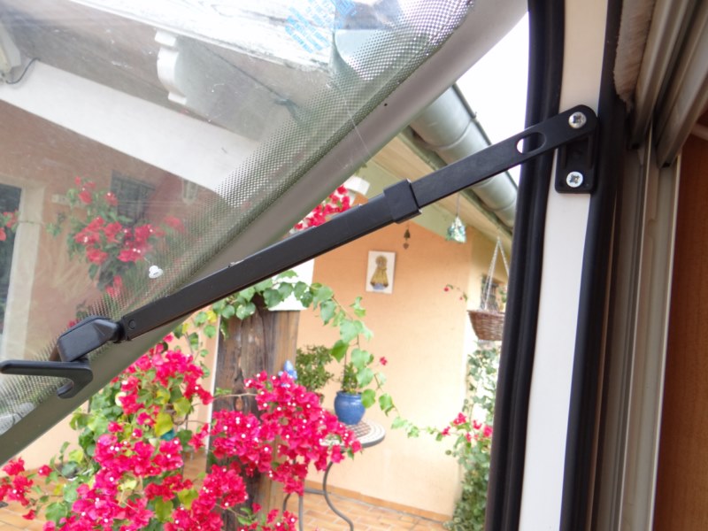

@Chris31530 met une petite photo de ton compas :?:

voilà une p'tite photo
finalement j'ai fait l'essais de "resistance" en butée sur une autre baie et le test a été concluant, c'est peu être la malchance...
Christian

christ31530 a écrit :voilà une p'tite photo
:roll: C'est les mêmes que sur mon Antarés/Style 440 de 2015 :wink:
Je pense que tu ne trouveras pas en occase ,c'est des compas assez récents ! :wink:

Je ne savais pas que ça s'appelait des compas... j'appelais ça des bras ! les tiens ont pourtant l'air costauds... sur la Dethleffs, ce sont des compas en alu et un d'entre eux s'est séparé en deux morceaux que je n'arrive pas à remmencher... sur la Tabbert, pareil, en alu; un jour de grosse pluie, la fenêtre est restée bloquée ouverte au maximum lorsque j'ai voulu la refermer... au camping, on a dévissé, sproutché un peu de wd 40, remonté et ce compas a accepté de se refermer ! j'ai eu le cas aussi à une autre fenêtre et avant de dévisser, j'ai de nouveau envoyé du wd 40 et il a accepté de se refermer... J'ai voulu acheter de ces pièces pour en avoir en réserve au cas où... mais le concessionnaire m'a dit que c'est assez cher et en plus il faut prendre une gauche et une droite; alors, je garde le wd40 à portée de main !

le meilleur compas c' est le type tubulaire avec un vis de serrage ===8 évidemment c' est du réglage manuel.
Re: changer compas de baie
Message par Papy80 » 02 oct. 2017 09:48
:lol: C'est exact Pierre ,mais les tubulaires ne se montent plus sur toutes les baies a cause des fixations insérées entre les deux vitres
et les papillons de serrage <<cuisent>> au soleil :lol:
J'ai eu sur mon Océane 330 ! ===2
Mais il est vrai que quand je les ouvre et les referme ,je manie les baies avec beaucoup de précaution ,faut pas les brusquer ces engins la ! :oops:
Comme dit Andrée ,<<un p'tit sprouche >> de WD 40 de temps en temps ne nuit pas non plus :D

quand j'ai eu le PB j'ai pu retrouver le cliquet et son "petit" ressort (dommage que pour un des deux !). j'ai essaye de comprendre se qui fait le principe que :
quand tu montes au dessus du cran tu peux alors redescendre le volet pour le fermer, le cliquet ne faisant plus office !
c'est tres "pointu" il faut du W40 mais aussi "un cierge..."
il faut que je prenne l'habitude d'appuyer sur le cliquet "à la main" pour fermer.....
Christian
