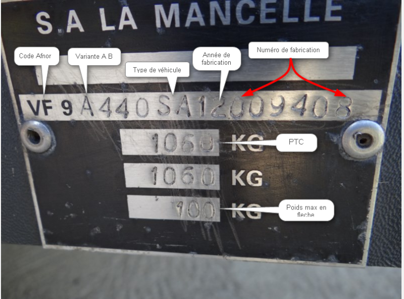

comment lire la plaque signaletique (qui ne possede aucune legende...)

étrange cette plaque ... je dirais le PTAC et le poids en fleche ....
quelles données as tu sur la carte grise ?

Quelques explications sur ta plaque La mancelle a la commande tu avait le choix entre 2 PTC 1060kgs version A et 1250kgs version B
tu l'a acheté d'occasion je pense normalement en contactant la mancelle a l'usine il te referont une plaque avec le bon poids
j'ai eu le même souci avec ma 550 SA qui était en version A 1250kgs et moi je la voulais en 1400kgs.
je met une photo avec les explications du numéro de série
si tu veut d'autres explication je te donerai mon tel en MP
Jean-claude
