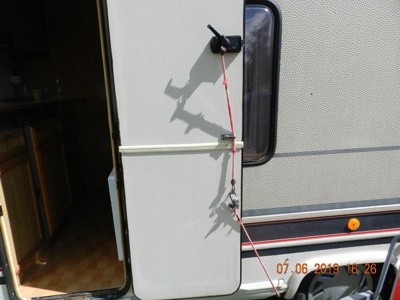

Bonjour ,
J'ai pas trouvé plus simple et c'est super performant .

Le même. Sa performance décroît avec l'usage....

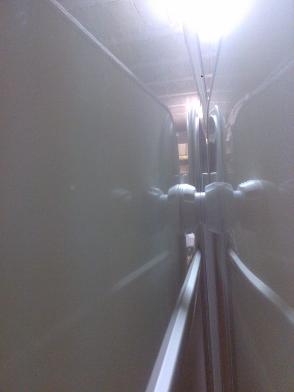

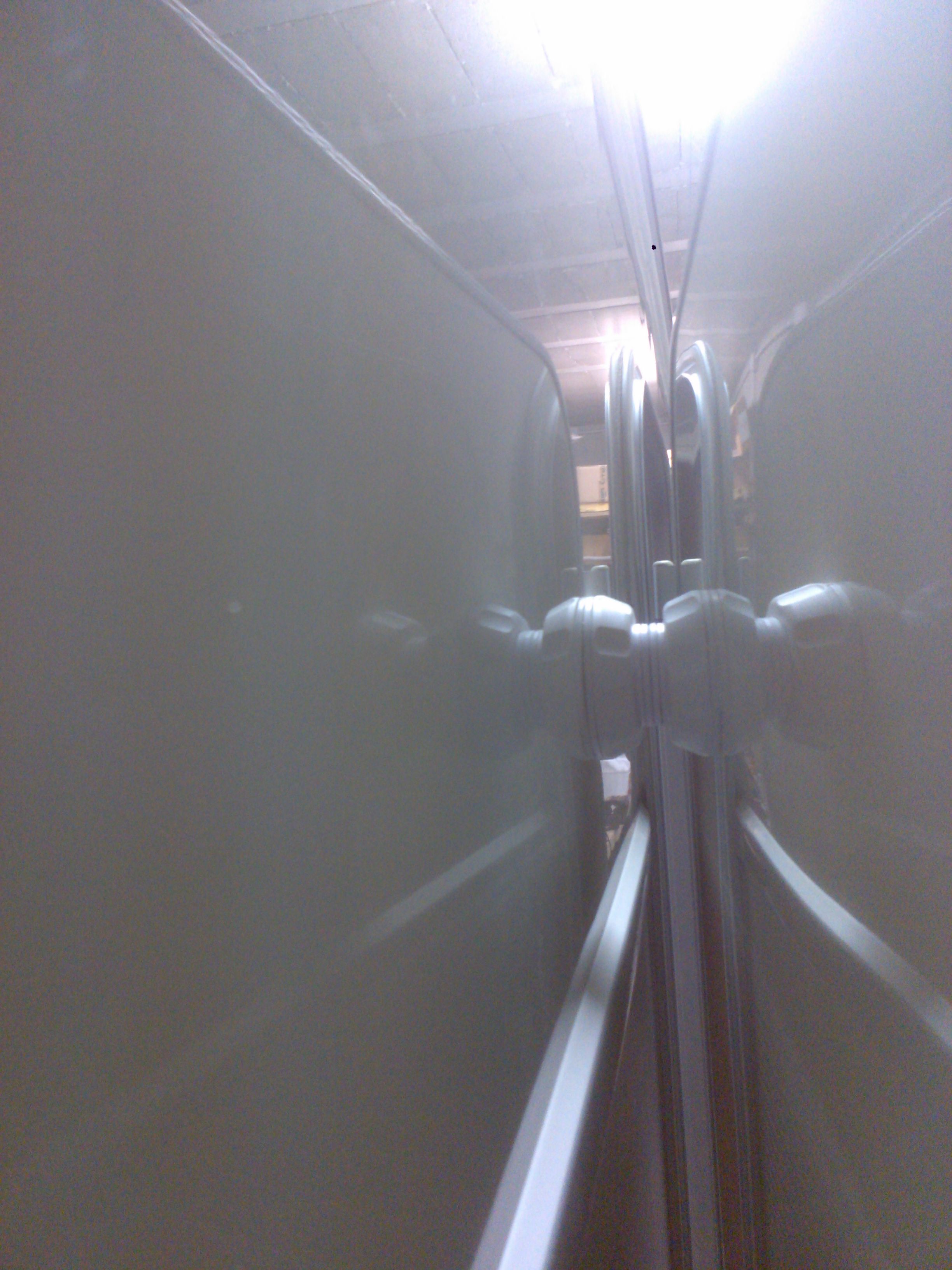

J'en ai eu de différents mais toujours un peu sur le même principe blocage
mais c'est vrai que le blocage décroit avec l'usage
je pense qu'il vaut mieux le remplacer dans ce cas la
en ce moment j'ai celui la

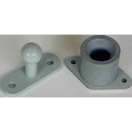

Je pense que le genre Fiamma devrait être pas mal ! :roll:
il y a une bague intérieure en caoutchouc qui doit mieux résister au temps :roll:

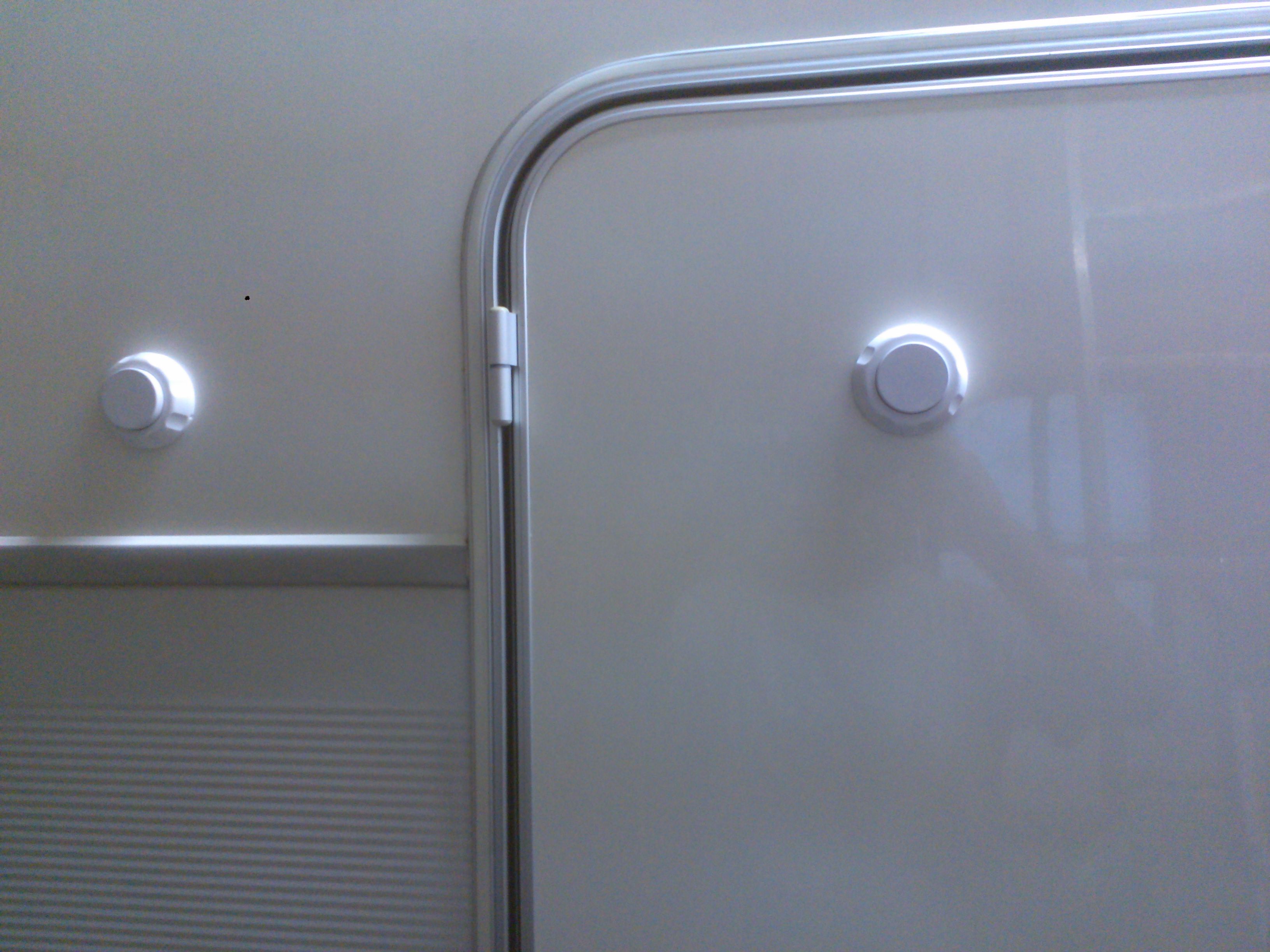

moi j'ai opté pour un magnétique, ça tient assez fort :wink:

pour l'achat, sur plein de sites en ligne comme par exemple : https://www.leader-loisirs.com/gaz-secu ... 0wod9QgIfw
évidemment, il faut percer la carrosserie pour mettre les vis, c'est ce que j'ai fait, mais en utilisant l'emplacement de l'ancien système, le tout est vissé, mais aussi collé à la colle PU, surtout pour une question d'étanchéïté :wink:

j' ai celui ci, il est mieux mais pas par grand coup de vent,
autre problème que j' ai vu, il est mal placé d' origine, trop vers la charnière ce qui donne plus de force au vent, je vais remédier cela :mrgreen:
