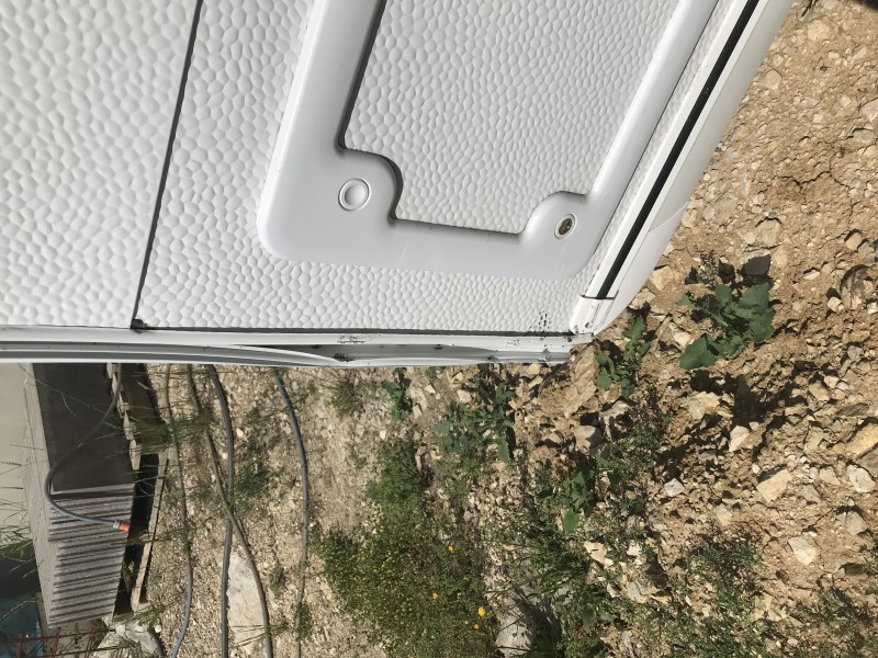

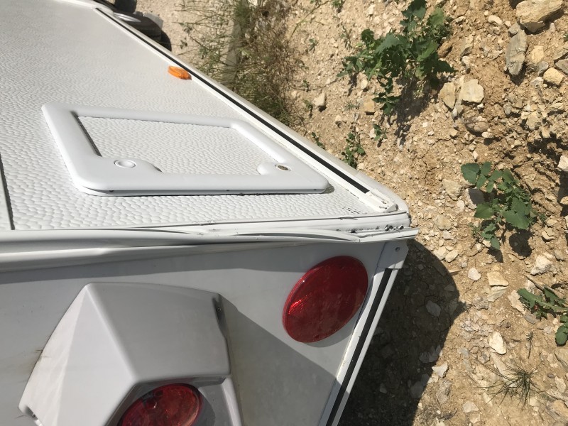

Voili voila

Bon c'est clair que le rail tu dois changer cette partie, tu as touché quoi ? La trace noire sur la carrosserie peinture grattée ou résidu de ce que tu as touché, ma voisine avait tape un container et croyais que sa peinture avait été arraché et en fait c'était du résidu de plastique noir que j'ai pu enlever assez facilement... Sinon niveau peinture y a pas beaucoup de dégât heureusement, même si ça fait mal au cœur de baigner, surtout quand c'est neuf..

Aïe aïe !!! c'est très moche mais vous avez beaucoup de chance ...... à priori seule la baguette est à remplacer et les résidus de plastique devraient partir assez facilement
Je partage néanmoins votre peine et suis impatient de voir cette jolie caravane réparée :wink:

C'est vrai que ces choses là , c'est toujours vexant et je compatis .
Mais il n'y a pas 'grand mal et facilement réparable , pas besoin d'être un grand bricoleur .
Surtout ATTENTION à l'étanchéité , aux vis légèrement arrachées qui feront plus tard une voie d'eau . C'est sur ce domaine là qu'il faut être vigilant .

A votre avis, y en a pour combien au garage ?
D’ailleurs, vaut mieux aller chez un carrossier auto ou chez un spécialiste caravane ?
Re: Accrochage.... Ça c'est fait (porte à faux arrière droite)
Message par Menhir22 » 30 juin 2019 19:23
le spécialiste caravane aura peut-être la chance de trouver le morceau de rail plus facilement qu' un garage auto.
au pif selon la photo, je dirais 1 m de rail, ne pas repercer des trous aux même entraxe que l' origine.
au pif, 1 heure de MO. :mrgreen: + le prix du rail = x
regarde après l' arrondi du toit, tu dois voir la jonction des 2 rails, il voudra sûrement changer toute la partie AR + 1m de jonc cache vis
il peut aussi vouloir te changer le jonc d' un bout à l'autre, ,ça fait monter la facture ===7
