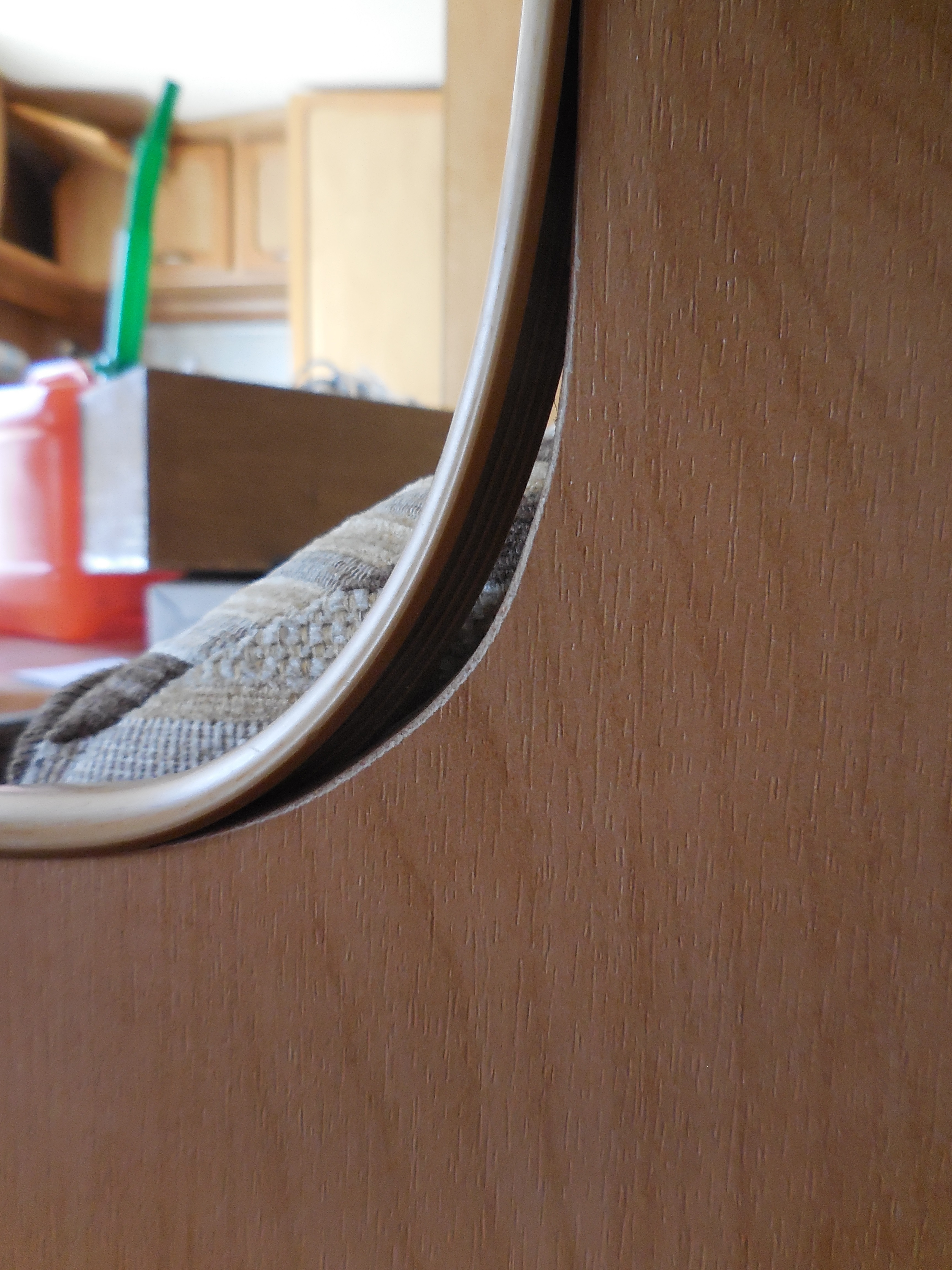

Message par Mdame Lili » 29 juil. 2019 15:02
Disco a beaucoup souffert cette année, les bandes de finition du salon laisse voir un jour, que faire selon-vous ?

Message par Pouxi » 30 juil. 2019 00:11
retirer la vielle colle si c'est collé et recoller avec une bonne colle.

Message par blancoco » 30 juil. 2019 10:19
Le plus gros problème ça sera de maintenir appuyer car il y a eu rétractation 😕 peut être avec des serre joint (avec des cales pour protéger le bois tout de même)

Pascal, j'ai vérifié il y a bien du bois et sur celui-ci est collé l'isolant.

Tu as raison Blancoco cela s'est fortement rétracté.
Comme j'aime montrer à mon mec à moi que j'ai cherché des solutions, croyez-vous que l'on pourrait envisager de chauffer légèrement ce champ afin de lui faire retrouver sa longueur, ensuite coller mais comment faire une forte pression pendant un bon moment car je ne vois pas comment faire.

Message par blancoco » 30 juil. 2019 13:54
Ben non chauffer va empirer au contraire :? Colle très forte avec maintien , j'aurai découpe une pièce de bois avec la forme arrondie bien maintenu avec des serre joint

Message par Mdame Lili » 30 juil. 2019 14:01
OK mais comment placer le serre joint ?

Re: Canicule
Message par Michel 14 » 30 juil. 2019 14:34
Faire une forme en arrondi maintenue par un étai en travers

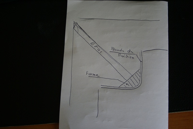

Michel 14
Messages : 1783
Localisation : 14 FRANCE
Re: Canicule
Message par Michel 14 » 30 juil. 2019 15:54
Comme ceci
DSC09151 lc.jpg (104.24 Kio) Consulté 7697 fois
AK 3004 ATC AL KO
Messages : 19627
Re: Canicule
Message par Mdame Lili » 30 juil. 2019 16:49
Merci Michel, je comprends l'étai doit se poser dans l'angle du plafond de la caravane.

Message par Indiana » 30 juil. 2019 19:14
+1 avec Michel, mais je serais partant de ramollir un peu au sèche cheveux sur une longueur de 80 cm au total, pour que ça vienne bien...
Et deux jours plus tard, idem à froid avec colle néoprène....
