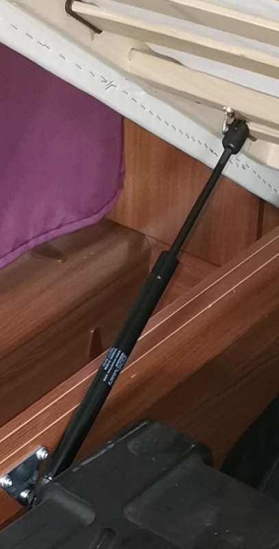

Pas sur que je sois au bon endroit? J'ai ma caravane qui vieillit ( de mars 2018 lol) , donc Hobby 540 uff avec lit central et le lit ne tient plus seul en l'air . Un des deux verins montre des faiblesses . Questions : ça se démonte comment (je dois recevoir la pièce sous garantie ).9a doit pas être difficile mais avant de forcer...

Message par sergio57 » 29 août 2019 13:27
une photo ...

Message par thithi » 29 août 2019 14:21
c'est les mêmes que moi , ils sont simplement emboités sur une rotule , tu tire dessus , c'est tout :wink:

Message par alviju » 31 août 2019 21:58
La photo ne permet pas de bien voir les fixations, mais je ne suis pas certain qu'il faille commencer par tirer dessus pour déboîter le vérin.
As-tu la possibilité de faire une photo en zoomant, pour chaque extrémité ?
N'y aurait-il pas, à chaque bout, un petit clip métallique en forme de fer à cheval ? Si tel est le cas, il y a un petit évidement sous ce clip. Cet évidement permet l'introduction d'un petit tournevis plat afin de faire sauter le clip. Une fois le clip ôté, alors on peut tirer sur l'extrémité du vérin afin de la déboîter de la rotule sur laquelle elle pivote.
Le système que je décris est observable sur la plupart des hayons arrières de nos voitures.
A+

Message par sergio57 » 31 août 2019 22:39
Merci pour l info, je vais vérifier. J aurais tendance à croire thithi qui a le même verrin sur sa hobby je crois...

Message par thithi » 01 sept. 2019 07:43
les miens, c'est moi qui les aies monté ( pas prévu sur l'année de la mienne), pour les demonter , sois tu tires dessus, sois tu passes un quelque chose genre tournevis long ou autre prêt de la rotule pour faire levier

Message par Menhir22 » 01 sept. 2019 07:55
les têtes de vérin sans clip sont ancien modèle,
de plus en plus il y a un clip ou une sorte de petit levier a basculer pour le déboitement :mrgreen:
alviju à raison d' attirer l' attention sur ces nouveaux vérins depuis quelques années .

Message par Menhir22 » 02 sept. 2019 07:53
je précise ancien modèle :mrgreen:
je n' ai pas parler d' âge, ce type de vérin que tu as, existe toujours, la preuve mais il y a ce nouveau type de verrouillage et pas la peine de tirer dessus ===7
