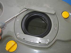

Il existe des joints rénovation chez Thetford !
- wc01.jpg (9.11 Kio) Consulté 10032 fois
- 51A4U12z08L._SY355_.jpg (19.6 Kio) Consulté 10032 fois

il s' agit d' un C 200 pivotant, qui dit pivotant dit jointage

je maintien c'est ce joint la le mieux est de le changer et surtout bien le mettre il ne faut pas grand chose pour que cela fuit
Re: Cassette Thetford
Je vais acheter un joint.
OK et merci pour tout.
