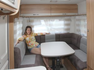

Trouvant la table de dinette trop grande hormis pour les repas, j'ai fais effectuer la modif. suivante permettant de continuer
à l'utiliser pour le lit.

Grande , trop grande pour nous , nous ne sommes que 2 à table , cette dinette ne servira jamais de couchage ( bien qu'il sera toujours possible de l'utiliser )
Comme ce plateau fait 100 / 75 cm j'ai décidé de faire couper 15 cm ce qui laissera un peu plus d'aisance pour l'accès à la banquette côté penderie mais aussi dans le "hall d'entrée" pour atteindre celle ci
D'abord un gabarit en carton afin de visualiser ce rétrécissement pour ne pas commettre l'irréparable avant de passer à la scie :wink:

Juste une petite mise en garde pour qui souhaite "raccourcir" sa table .
Dans le cas de ma caravelair on pouvait croire , au vu de l'arrière de cette table , que celle ci était constituée d'un panneau en bois multiplex
Que nenni , entre les finitions extérieures , l'âme de cette table est en polystyrène expansé de 20 mm ( même pas en polystyrène extrudé pourtant plus dense et doté d’une meilleure résistance mécanique )
Léger ..... dans tous les sens du terme :roll:
Cordialement / Kiasmart

Il n'y a pas lieu de coller qcq chose sur ce champ puisqu'il se trouve côté rail de paroi fixé à la caravane
Le problème est que le rail de plateau côté table est fixé uniquement sur la fine pellicule ( 2,5 mm ) du revêtement extérieur et non plus renforcé par les 20 mm de bois multiplex qui ont disparus
Utilisée uniquement pour les repas cela ne posera aucun problème ... mais je ne m'aventurerais pas en position couchage à y mettre 90 kg
