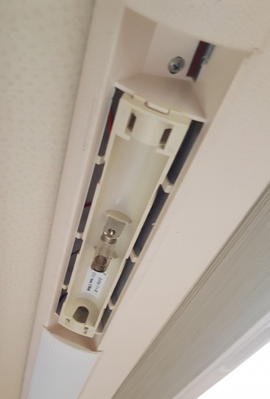

Là j'ai un souci pour allumer le grand plafonnier central (Celui équipé d'une fenêtre ouvrante sur le toit avec rideaux et moustiquaire).
Il y a 4 ampoules navettes 12v dedans (testés et ok), et j'ai beau tester tous les interrupteurs : rien. Au voltmètre pas de 12v non plus.

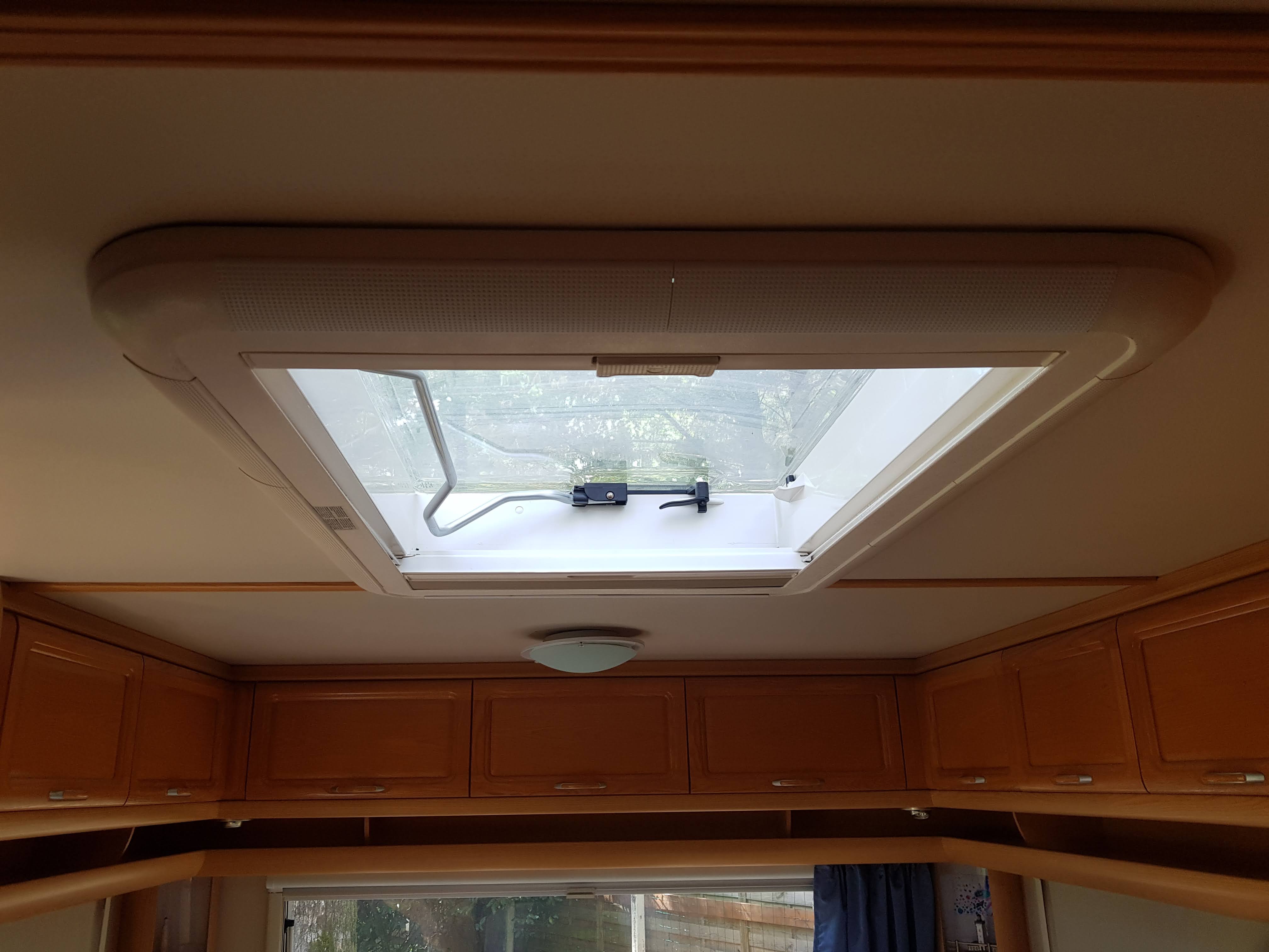

Je suis possesseur d’une Fendt Platin plus récente que la vôtre , peu’importe .
Le grand lanterneau c’est à dire le ’’heïki ’’ . Je m’étonne qu’il soit éclairé , le mien n’est pas branché . Sur la photo , le plafonnier du salon ( l’éclairage) n’est pas d’origine .

Je vous confirme que ce lanterneau est bien branché et équipé de 4 lampes navettes.
Pouvez vous me montrer comment est le plafonnier d'origine au dessus de la table ?

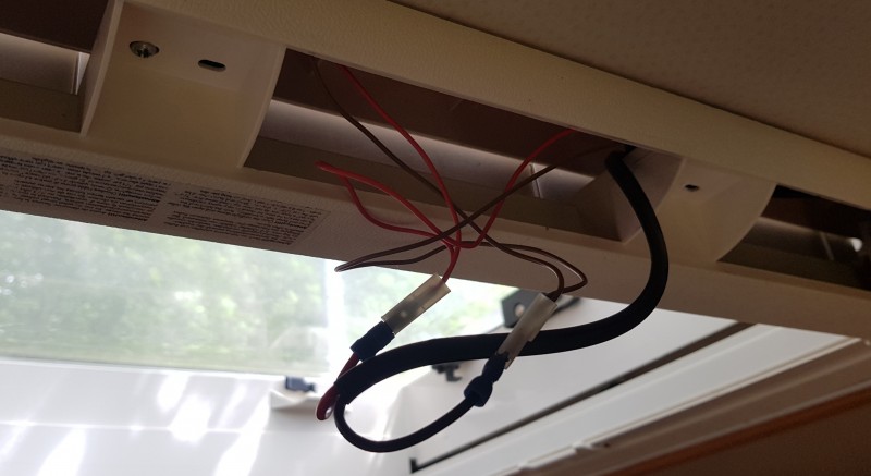

Message par yoyok30 » 27 juin 2021 08:59
Le mien est bien connecté. Sur la photo, le fils noir vient du plafond et se connecte aux fils qui distribuent le 12v sur les navettes tout autour.
J'ai du le démonter pour régler un soucis de cable/guide du rideau occulteur et c'est comme ça que j'ai "découvert" qu'il était équipé d'ampoules.
Mais impossible de trouver comment l'allumer :-(
