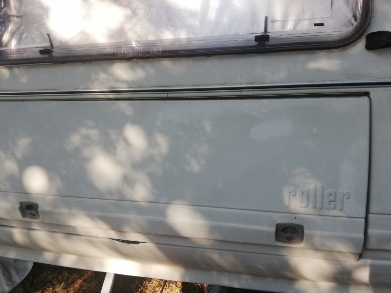

La caravane vieillissant, ça casse à droite et à gauche par ci par là... Aujourd'hui c'est le coffre qui vient de lâcher; plus précisément les rivets de la longue charnière. Le problème est que c'est plutôt difficilement accessible pour re-riveter !
Vous auriez une astuce SVP ?

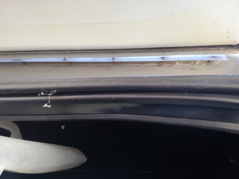

mettre un profilé fin en dessous et refixer, mais des spécialistes auront peut être une meilleure idée

idem une profilé en dessous et non pas riveter mais poser des vis métaux limite si assez de 2 jeu d'ouverture 2 profilés plat, comment c'est a l'intérieur il y a de la place ?
Re: Charnières de coffre cassées
Pas de place ni en haut ni en bas, côté coffre. Il y a comme un doublage face interne.

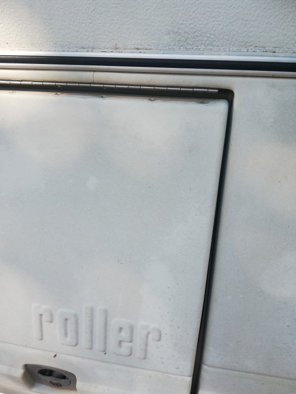

Je pense y aller au Sika.
download/file.php?mode=view&id=51198&si ... a4302cb64a
