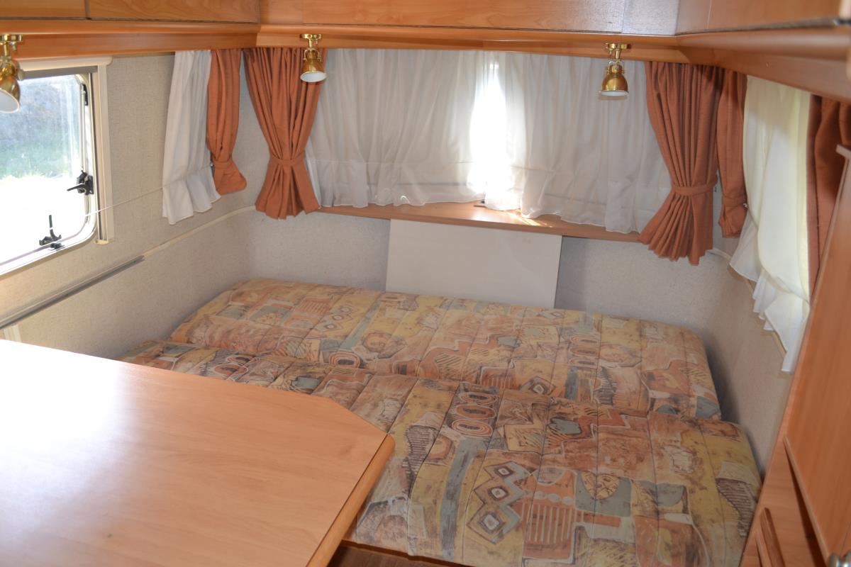

Bonjour ou Bonsoir à ceux qui passeront par-là,
Je ne vais en faire un discours, car il y aurait tant à dire.
Si ce n'est que si l'un des passants soit intéressé, je pourrais poursuivre avec
Un dossier complet allant de la conception à la réalisation… et moult précisions

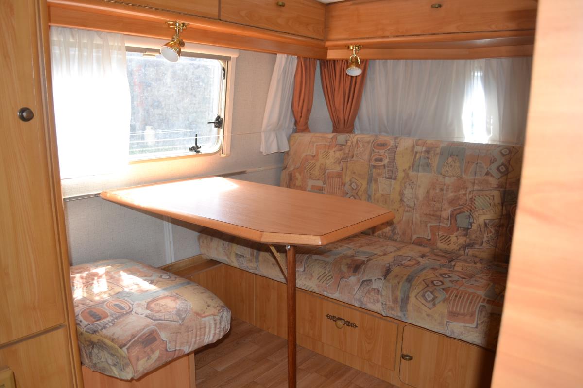

Je me réveille, je balance oreillers, draps et couverture (Voir couette) sur ma gauche.
Je mets en position banquette, tout se cache derrière de dossier.
En 45 secondes, je suis dans mon salon
Pour faire le lit, je ramène le tout sur le dessus, et il ne reste qu'à border.
En 1 minute 30, je suis sous les draps.

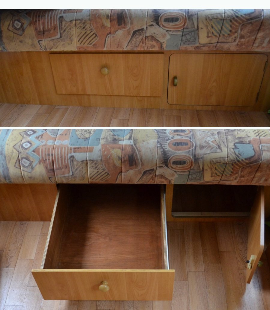

Au fond, il y a aussi la roue de secours qui ne dort plus inaccessible sous une banquette
Sous la nouvelle banquette de gauche, il y a ma toilette sèche dont nous pourrions parler.

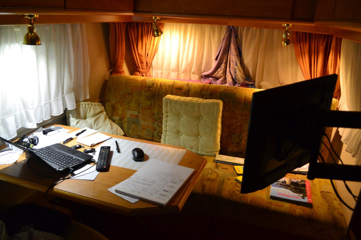

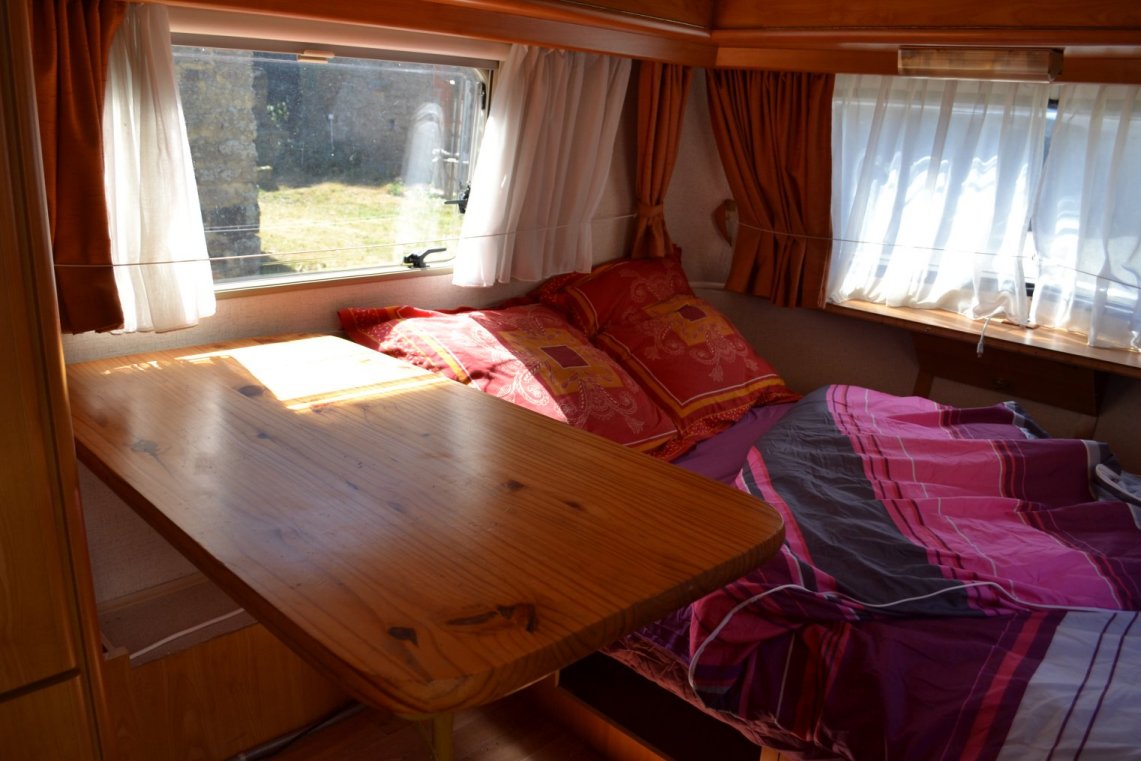

Sur l'image avec mon instant "Bureau" l'on soupçonne que j'ai aussi construit un réseau bureautique dans l'habitacle
Les spots genre" old cabin cruiser boat" sont sous télécommandes avec variateurs,
car selon ce que l'on fait, lumière aide ou dérange. Et comme je suis un gros fainéant….
J'ai aussi des trucs concernant pour dix balles simples et mieux comme un "Mover" à vachement de balles. :)
Qui m'aime me suive. Mais je ne serai pas vexé que l'on s'indiffère… :(
Au plaisir de vous lire ou d'écouter le silence.

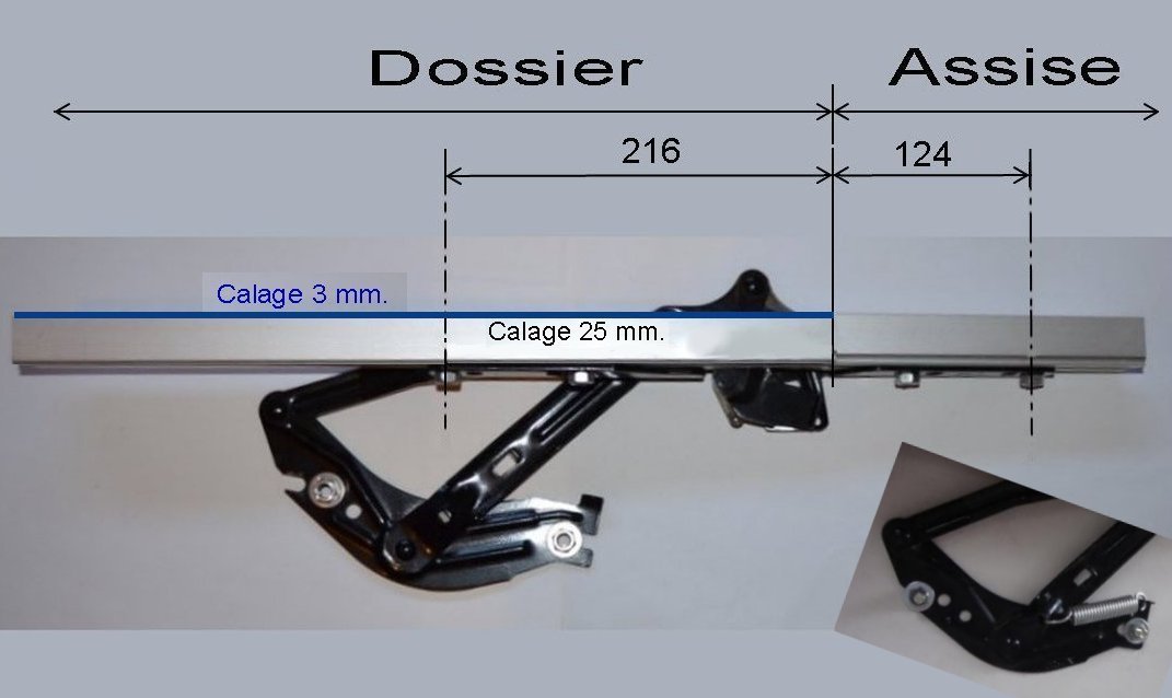

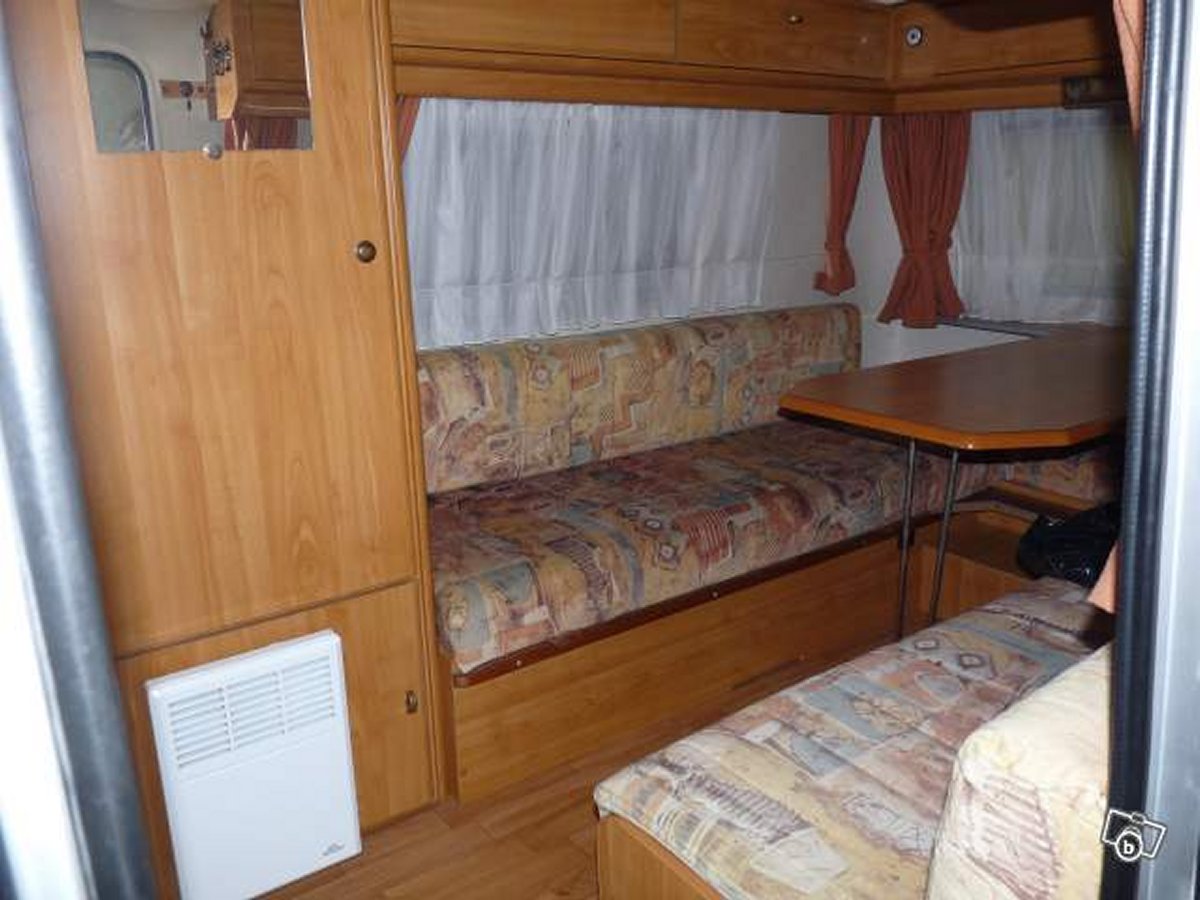

Clic-clac de salon. Un peu du genre
Si ce n'est que je n'ai conservé que le principe.

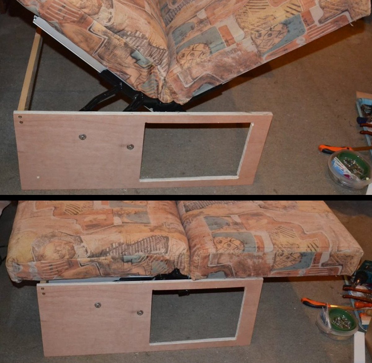

La largeur intérieure de mon Eriba Super-Puck n'est que de 1m73 => donc impossible d'adapter un convertible du commerce.
J'ai donc acheté des charnières et étudié les positions en fictif dans mon grenier.
Tout pourrait semblé complexe, alors qu'au final cela ne l'est pas.
Et je dois avouer que cette nouvelle configuration de mon bigorneau à deux roues me va super bien..

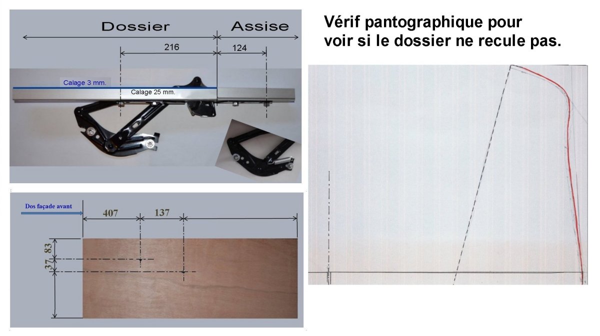

A noter que si cela intéresse une personne, j'ai conservé tous mes calculs et plans avec images successives du montage.
Au plaisir,
PJ Exemples fixation et mouvement du dossier pour implanter le lit.

Beau boulot 8) par contre fait attention au vis qui tiennent la charniere car beaucoup de tension à cet endroit, peut être une contreplaque métal, voire de chaque côté du contre-plaqué..

Message par IFFIC » 07 nov. 2021 21:18
Merci lavermois :D pour le compliment
Idem pour blancoco :D avec le conseil noté de ce dernier.
Il est vrai qu'il y a fortes tensions à tous les niveaux dans cette installation.
Le dossier pèse 11 kg, et l'assise 13 kg, et les ressorts de rappels sont puissants.
Dossier et assise étaient ces banquettes que je devais déplacer au lever et au coucher!!! :oops:
Mes petits bras en étant las, mon cerveau a pris le relais……….
Le socle que l'on voit ici n'est qu'un prototype d'essais. (Plus facile dans mon grenier qu'in situ)
Je n'ai pas pensé aux plaques métal de renfort, mais le CP utilisé au final est de 15 mm d'épaisseur
Et de qualité "Marine" que l'on connait bien à Lorient.
J'ai aussi ajouté des rondelles de répartition pour que les têtes de boulon ne bouffent pas le bois.
Mais, si nous avions eu l'occasion d'en parler, j'aurais suivi ton idée. :idea:
Cependant, étant seul et ne pesant que de 63 à 66 kg,
je ne risque pas beaucoup de péter le truc en m'allongeant ou m'asseyant.
