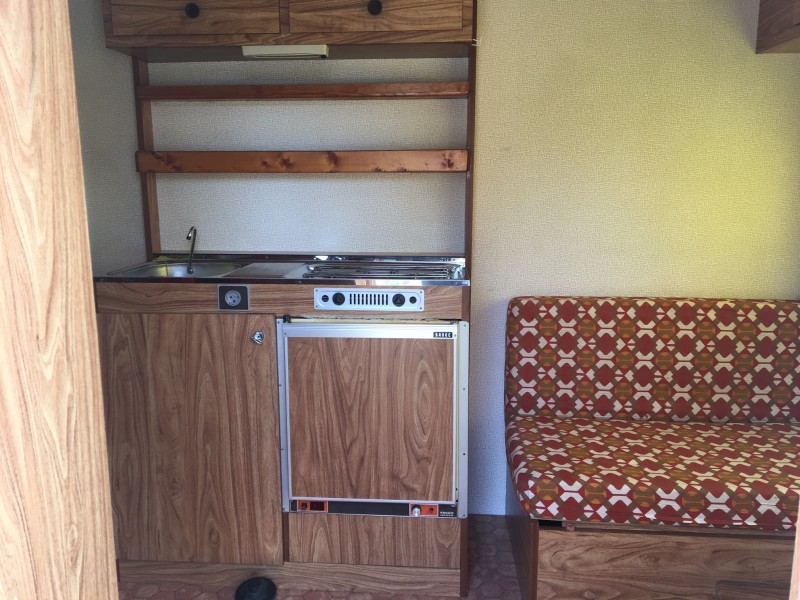

merci pour ces conseils.
Sur la photo de face de la cuisine on voit les planches latérales qui supportent les étagères, c'est ce qui sert de renfort de la caisse, il y a les même autour de la porte d'entrée.
Pour compenser la perte du placard je souhaite optimiser l'espace à droite de la cuisine c'est la raison pour laquelle je veux la deplacer sur la gauche (sauf si ça doit faire un trou dans le plafond)
J'ai abandonné l'idée de la douche et donc de l'eau chaude, mais pas des prises 220v (voire une télé

Oublie pas la fabrication plus que légère de ces modèles de caravane : de mémoire, une punaise et tu passais au travers de la tôle.
Ensuite, la structure sur laquelle tu devras te raccrocher à un moment ou un autre est en bois de cageot et d'une section correspondante... Quand au "contreplaqué" qui recouvre les murs, c'est du papier à cigarette.
Ta caravane, d’après ce que j'en ai le souvenir, est en excellent état, ce qui est rarissime... T'es sûr qu'il ene serait pas plus pertinent d'essayer de la revendre à un collectionneur qui cherche à atteler une caravane derrière sa Renault 18, 20 ou 30 (ou similaire) pour faire un ensemble d’époque et qui, à coup sûr, te la rachètera plus cher que tu ne l'as payée, et d'en racheter une plus moderne avec toilettes et tout le bazar d'origine ?
Parce que là et encore une fois pour avoir connu la "qualité" de construction et de fabrication de ces modèles-là, tu risques d’investir beaucoup de temps et au final pas mal d'argent pour une caravane qui est déjà plus que fragile d'origine et qui, pour bien que tu l'aies un peu trafiquée, pourrait bien se disloquer au moindre pépin ! Sur des caravanes de cet âge, cela se serait deja vu...
M'enfin, ce que j'en dis...

Si les photos reflétent la réalité de l'excellent état de cette caravane déja j'en suis étonné
Au cas ou il envisagerait une revente prochaine pour une raison X ou Y
Je lui conseillerais juste faire quelques améliorations légéres
(Lino sur le couloir de circulation et ajout de prises de courant et les couchettes superposées
