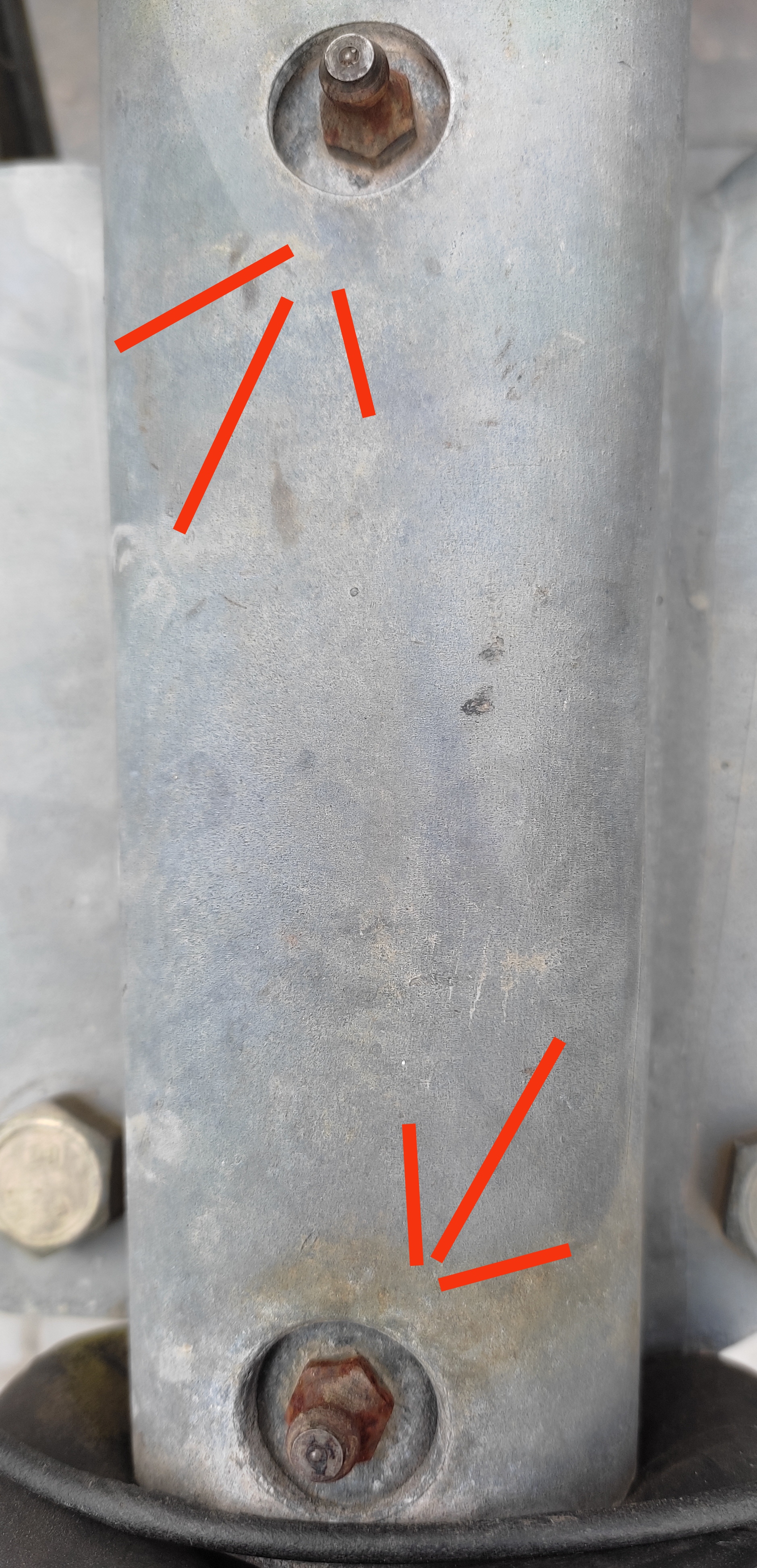

Bonjour à toutes et tous, me voilà enfin parmi vous amis caravaniers avec notre caravane adria Optima. Aucune difficulté de tractage bien au contraire je ne la sens même pas une vraie satisfaction.
il est l'heure maintenant de passer à l'entretien, et c'est à ce moment-là où j'ai encore besoin de vous :mrgreen:
À votre avis comment je peux entretenir ces deux systèmes ? Le timon semble avoir aucune graisse que faire comment faire ?
De plus je souhaite mettre un produit permettant de maintenir en forme les joints de fenêtre, que me conseillez-vous ? De même que me conseillez-vous pour lui faire une petite beauté extérieure? Cimonisage ?

Message par Papy80 » 03 juil. 2022 10:02
Bonjour ! :wink:
Pour le timon ,déja tu as les 2 graisseurs sur le boitier a l'AR du soufflet
tu graisses jusqu'a ce que justement la graisse dégueule dans le soufflet
pour les joints de fenêtres ,tu as du WD 40
ou avec une bombe au silicone qui te servira aussi pour la K7 du WC :wink:

Concernant, le système a inerties je ne pense pas qu'il faille y toucher et notamment le graisser car l'ajout de graisse modifie le diagramme de résistance du ressort!

Message par Papy80 » 03 juil. 2022 14:07
:roll: Ah Bon les graisseurs servent a quoi alors :?: :?:
Graisser le coulisseau ne modifie pas le système a inertie ça graisse juste les bagues du boitier
mais c'est nécessaire pour ne pas le gripper et éviter que les bagues prennent du jeu
En plus pour la retenue du coulisseau il n'y a pas de ressort c'est un vérin hydraulique
le ressort se trouve dans le cylindre sur la tringle du frein de parking
et je ne pense pas vu la résistance de ce ressort qu'un peu de graisse lui fasse du mal :lol:

Top merci. Jamais fait par contre, facile ? Comment procéder ? Merci pour vos précieux conseils

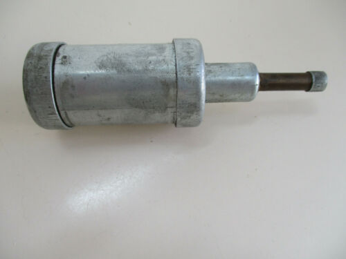

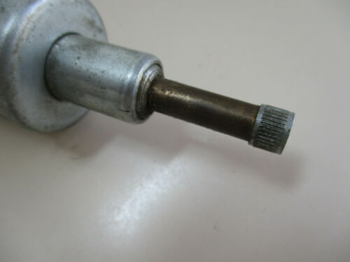

Pour les graisseurs ,il te faut une petite pompe a graisse avec un embout creux ! :wink:
Pour les joints tu pulvérises bien du WD 40 ou du lubrifiant silicone sur un chiffon
et tu passes le chiffon sur les joints de baies
,la K7 un coup de bombe sur le joint qui est sous la trappe ,l'évent et le bouton poussoir
1 ou 2 fois par an ça suffit ! :wink:

Super merci ! Donc si j'ai bien compris je dévisse les deux petits "écrous" comme visible sur la photo et j'insere ma pompe à graisse puis je bourre jusqu'à ce que la graisse arrive au niveau de mon joint c'est bien ça ?

Il ne faut pas dévisser les graisseurs, il faut utiliser une pompe à graisse comme sur les photos mise avant. L'embout de la pompe s'insère sur le graisseur qui laisse entrer la graisse mais l'empêche de ressortir grâce à la petite bille du dessus
Tout a fait ! ===8

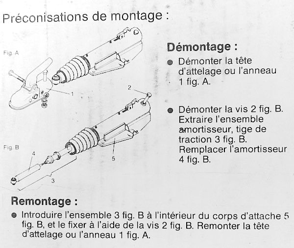

Je m'adresse particulièrement à ceux qui ont une "Tabbert" simple ou double essieux, double essieux serait mieux :mrgreen:
Voilà, je dois changer le piston qui repousse la tête du timon, est-ce que quelqu'un à eu cette expérience, et pourrait m'apporter des infos sur la manière de procéder svp avec photos très apprécié.
===2 d'avance de vos réponses
Cordialement
Dan ===3
Re: Entretien timon , entretien divers
Message par Papy80 » 06 juil. 2022 18:04
Bonjour ! :wink:
IJe te mets ce croquis ,mais il y a de bon Tuto sur Youtube plus explicite :wink:

... je dois changer le piston qui repousse la tête du timon, est-ce que quelqu'un à eu cette expérience, et pourrait m'apporter des infos sur la manière de procéder ...
J'ai eu l'occasion de changer 2 fois ce vérin : la première fois, sur une Rapido Orline, et la seconde sur une Fleurette surbaissée.
Je n'ai pris aucune photo, désolé.
Mais je ne me souviens pas avoir rencontré de difficultés spécifiques.
Le boulon de fixation arrière du vérin était horizontal dans un cas, et vertical dans l'autre.
C'est juste assez crassou comme manip, puisqu'il y avait plein de graisse à nettoyer.
A part ça, rien de bien méchant.

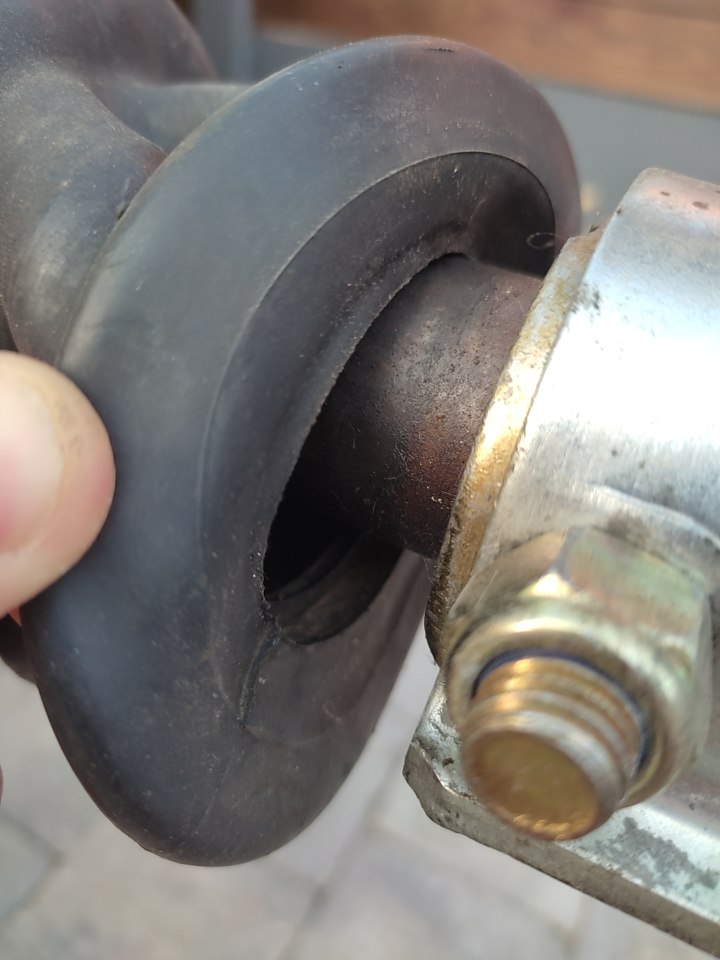

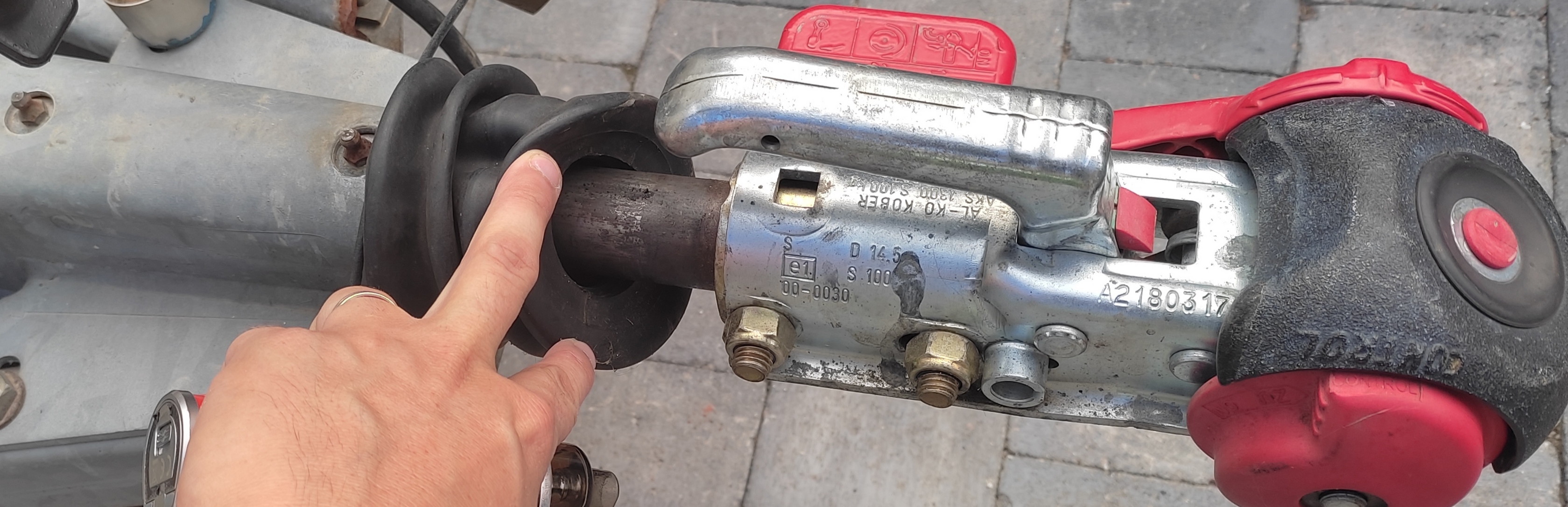

Pompe a graisse ready par contre je me demande comment refixer le joint ? Le bord est très court ?
Avez vous une idée ?

Ce soufflet n'est probablement pas celui prévu par le constructeur de la tête d'attelage : c'est un adaptable, un peu court, effectivement.
Donc impossible d'assurer le maintien de l'extrémité.
Conclusion : à remplacer par le modèle d'origine.
Si la tête d'attelage est une Alko, alors tu trouveras le soufflet sans difficulté.
