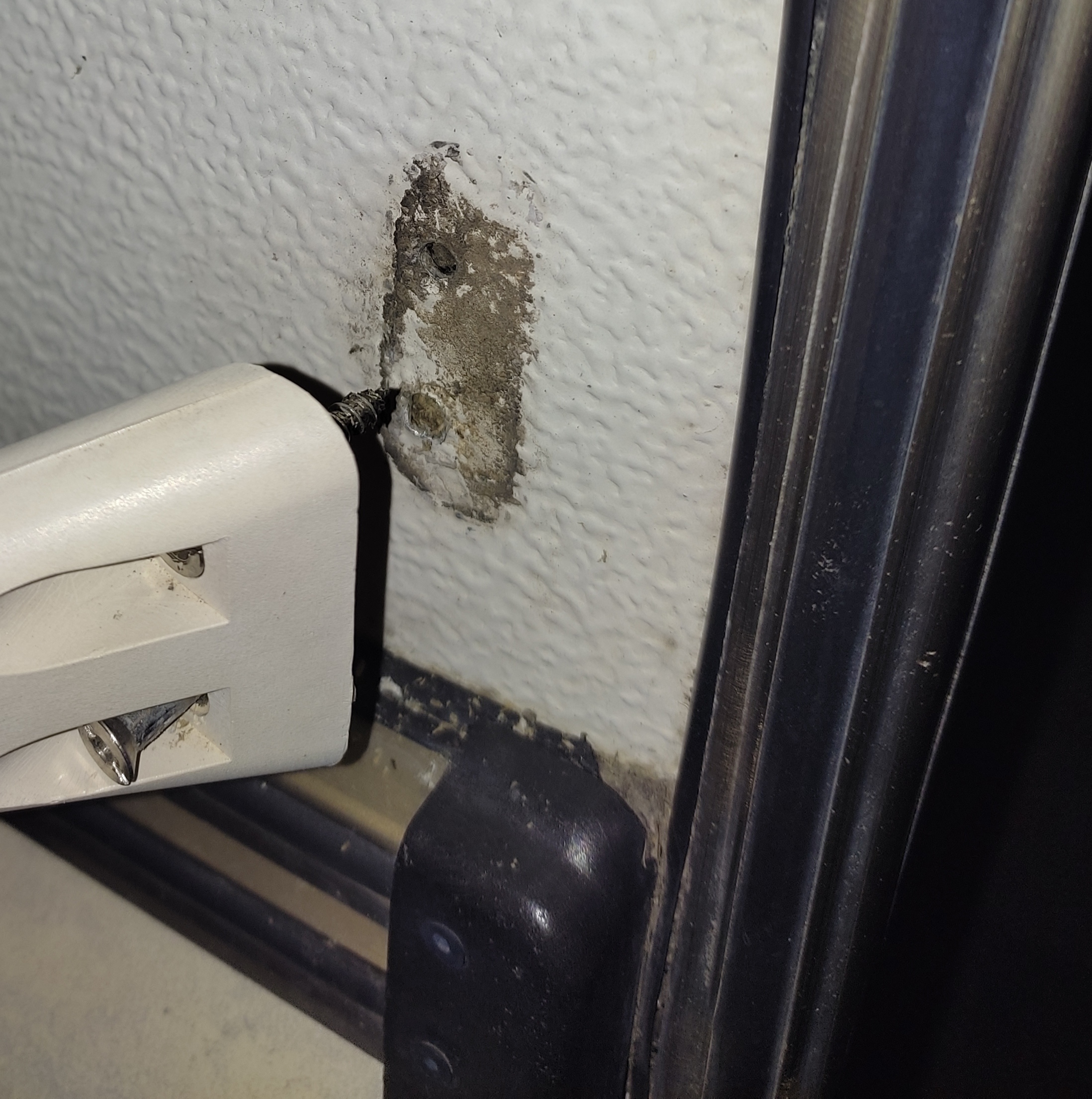

Bonsoir, première petite surprise de ma belle...
Les vis ne sont pas rouillées... Mais détachés quand même. Le côté gauche elle tient mais semble légèrement dévisse également (le fait d avoir l autre côté détaché cela aide pas a mon avis...)
Vos prochaines réponses me font peur car ayant consulter un ancien poste on nous demande d'enlever les tasseaux éventuellement endommagés mais je me sens pas capable et assez bricoleur de caravane pour vérifier cela voir de faire cela...
Bonne soirée

Ces poignées là , sont invraisemblable .
L'ossature d'une caravane est de 20 / 25 mm comment voulez vous arracher une caravane de 1000 / 1500 kg d'une ornière sans arracher les vis c'est impossible .
Il faut considérer ces poignées pour des enjoliveurs , des décorations mais en aucun cas des poignées de tirage . Sans parler des infiltrations d'eau que l'on peut créer , et les dégâts qui vont avec .
Et vive le mover ..!
En l'occurrence vérifiez bien , qu'il n'y ait pas eu une infiltration par les vis , avant l'arrachage ..

effectivement, comme je vois qu'il s'agit d'une caravane ADRIA, les panneaux font 24mm d'épaisseur avec de tasseaux de 20 mm bref pas étonnant qu'avec le temps ....ça finisse par prendre du jeux et au final en arriver là ou vous en êtes ......
Mon conseil, retirer les poignées, bien nettoyer et les reposer avec des vis, écrous et larges rondelles coté interieur (en traversant le panneau) sans oublier bien sur du mastic BUTYL.... bien appuyer sur le panneau afin de s'assurer que celui ci pourra supporter le serrage et que ça n'enfonce pas tout :wink:

Bonne solution , mais a la place des rondelles, y mettre une contre plaque en dural de 3 mm ou inox 1.5 à 2mm et largement dimensionnée avec largeur 3 fois celle de la poignée

Vous êtes de sacrés bricoleurs... Perso jamais fait... Je dois enlever tout le panneau intérieur pour y arriver ? J'vais jamais savoir les remonter :|

===9 ===9 Pourquoi si le panneau est sain ,tu ne touches a rien et tu perces de part en part
le seul soucis c'est que les rondelles ou la contre plaque et les écrous seront visibles a l'intérieur
mais souvent a cet endroit de la face AV ou AR ,c'est camouflé par le double rideaude chaque côté de la baie ! :roll:
D'ailleurs dans ma vieille Burstner City de 1988 ,les vis de fixation des poignées étaient traversantes d'origine ===8

Une plaque en inox ou alu , n’est pas forcément décorative , mais n’aura rien de ridicule .
Personnellement pour renforcer , je crois qu'il serait judicieux de mettre une équerre ou tôle pliée , et vissée sur le montant du passeau latérale .

En voyant le titre du sujet j'ai cru à une blessure au poignet :mrgreen: pour les poignées si à l'intérieur y a rien qui gêne oui on perce et une contreplaque, pas oublié le sika pour l'étanchéité. Évidemment si y'a eu infiltration c'est autre chose. D'accord à utiliser avec parcimonie ces poignées :?

On peut mettre une équerre si on veut ,
mais le principal c'est de refaire comme indiqué et bien étanche
et surtout de ne plus se servir des poignées pour déplacer la caravane ===2
