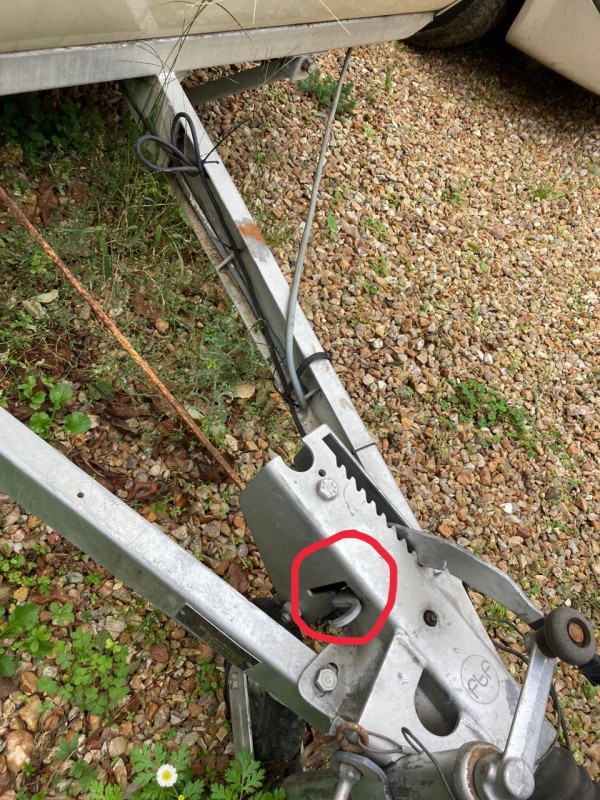

Message par santon28 » 01 oct. 2022 11:57
Je suis nouveau ici, et ravi de trouver ce forum.
J'ai une petite question pour commencer...
Sauriez-vous me dire à quoi sert ce crochet ?
(depuis quelques semaines, je ne peu plus faire de marche arrière avec la caravane -elle se bloque- et j'ai l'impression qu'il y a un lien avec ce crochet...)
Mille merci d'avance

Message par santon28 » 01 oct. 2022 11:58
Angel

Message par MOMO59 » 01 oct. 2022 12:32
cela ressemble au crochet qui sert a enclencher la butee qui va empêcher le recul du fut de freinage
il faut regarder comment l'enclencher (bien vérifier que le timon est en avant avant d'enclencher)

Message par Papy80 » 01 oct. 2022 13:33
Bonjour ! :wink:
Tout a fait ! a mon avis tu n'as pas de recul automatique sur ta caravane
donc si c'est le cas pour faire une marche AR ,
il faut enclencher manuellement un système sur le boitier d'attelage
ce crochet a l'air d'avoir 2 positions ( AV /AR et en bas en haut )
Attention il est possible que quand tu vas avancer aprés ta marche AR le système ne désactive pas tout seul
dans ce cas il faudra le déclencher manuellement pour que le freinage a inertie soit de nouveau actif :wink:
(Pour avoir eu une caravane sans recul auto normalement a chaque avancée il devrait se déclencher seul
et s'en est même chiant quand on fait des manœuvres :x
