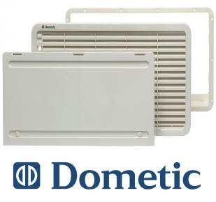

Message par MOMO59 » 25 oct. 2022 19:29

:roll: Une grande grille d'aération basse comme sur la plupart des caravanes ne peut-elle pas faire aussi bien qu'un portillon ???

En tout cas, avec une grille, l'accès au bruleur est facile pour changer le gicleur ou nettoyer

Suivant la taille du frigo la grille est plus ou moins grande. Perso, même sur des petits frigos, la grille est plus petite mais on a accès au brûleur sans soucis. Sortir un frigo, tout dépend de la taille. Le problème avec un frigo un peu grand, c'est le poids de la bête. Un petit, c'est plus facile et en fait, on le sors rarement...

En général la grille basse du frigo donne accès a l'AR du frigo et a son bruleur ! :cry:

Sur ces 2 caravanes, la grille basse n'est effectivement pas très loin du brûleur du frigo. Cependant, la grille n'est pas située pile poil sur le brûleur. Et puis le faible espace disponible empêche totalement le démontage du brûleur, du gicleur depuis cette grille.
Sur ces 2 roulottes, il est indispensable d'extraire le frigo si l'on doit intervenir sur le gicleur, le brûleur, ou nettoyer la cheminée.
