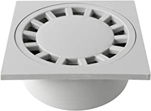

Re, je précise que c'est pour aller de la sortie d'écoulement de ma caravane a la bonde d' évacuation du camping et que cela représente 7 m environs. oui sur la parcelle on a l' écoulement des eaux grises , l'arrivée d'eau et l'électricité.
Re: Sortie eau grise.
sous l'écoulement de ta caravane et un tuyau pvc jusqu' a l'
