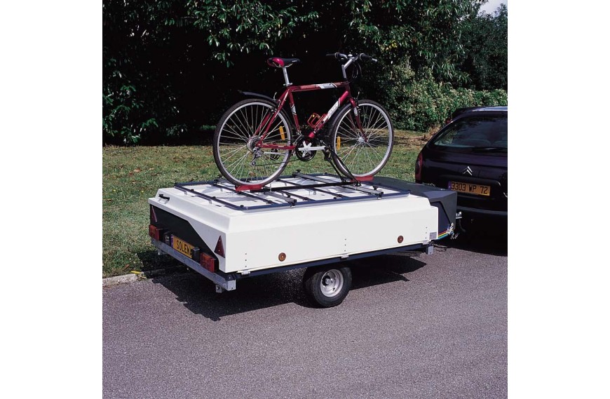

Il ne s'agit pas de fixer le porte vélo dans le toit
mais de fixer des barres de toit comme sur une voiture et le porte vélo dessus
je l'ai déjà vu faire plusieurs fois ,même sur le toit en dur de pliantes en toile :wink:
comme sur la photo ,et sur une Esterel ou autre c'est encore plus facile de prendre
les <<Tirants >>des barres sur les bords du recouvrement du toit

Vu l'épaisseur du toit pas forcément évident d'y fixer des tirant de galerie ou porte tout plutôt fait pour le toit d'une auto... Bon à suivre

la photo parle d' elle même ===8
et ce n' est pas la première fois que je vois cela; à condition en premier de bien fixer des barres sur la structure du toit par des renforts intérieurs.

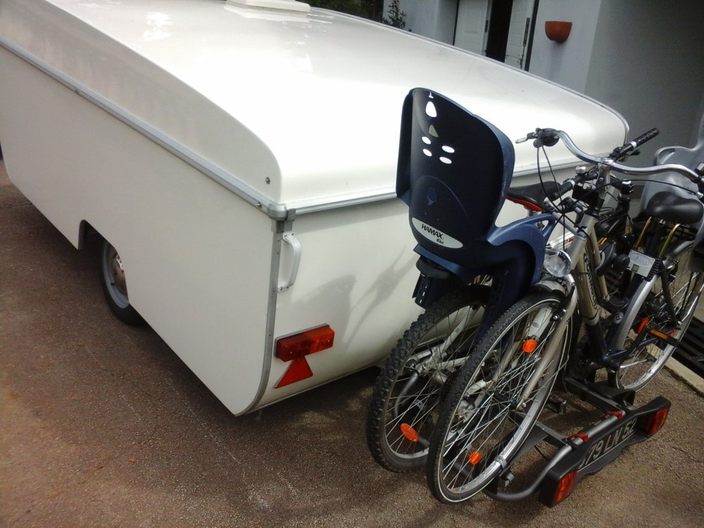

:roll: Il y en a aussi qui ont installer un porte vélo sur une boule d'attelage a l'arriére de la caravane ===8

Sur ta photo ce n'est pas une pliante rigide et porte tout fixé sur un support d'origine ou rajouter... Sur une pliante rigide c'est poeut être pas si simple
... Sur le timon me paraît déjà mieux.. '
