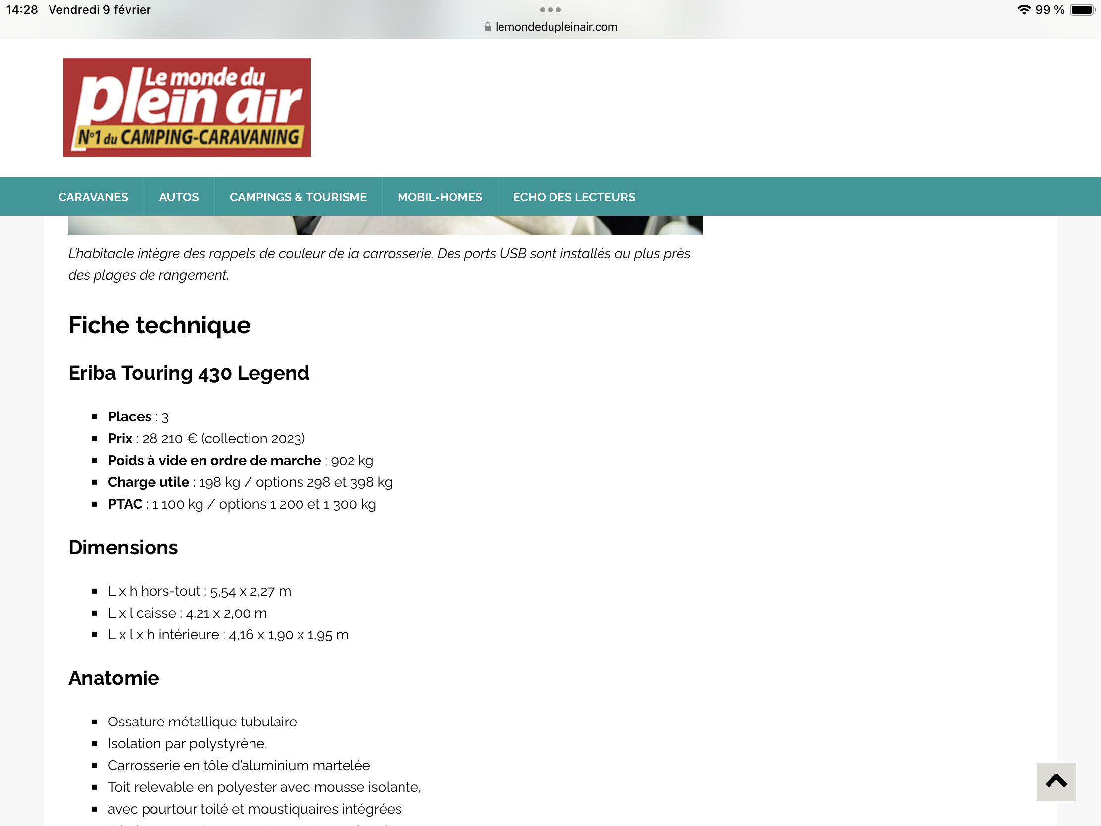

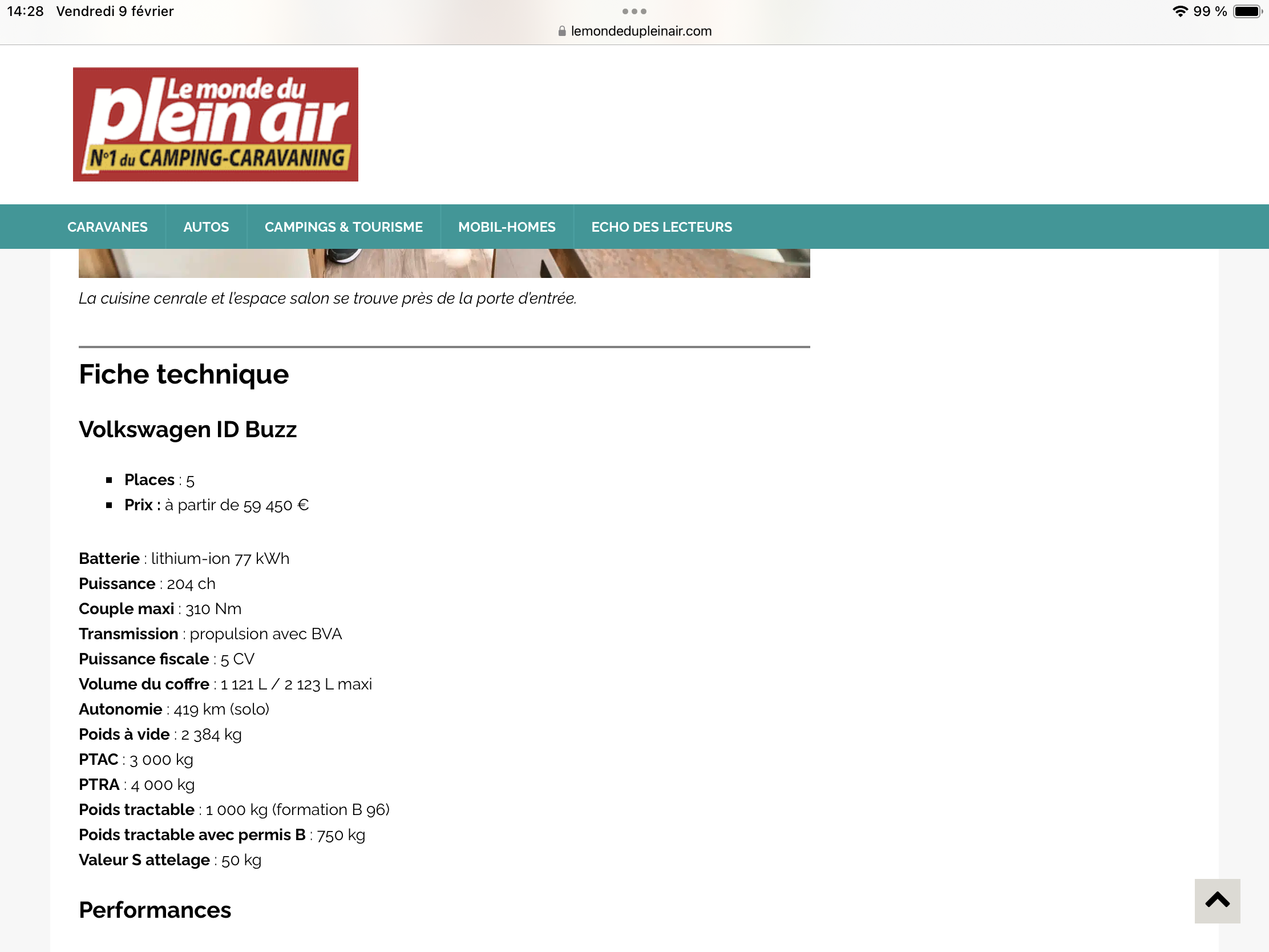

Suite à un de leurs essais sur l’ID buzz et l’Eriba Touring, j’avais interrogé « le monde du plein air » sur les condition de cet essai et voici la réponse qui m’a été faite dans le monde du plein air de février mars : qu’en pensez vous ?
