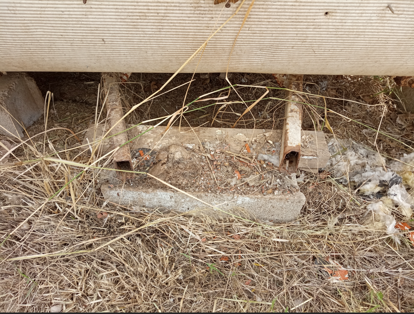

Je viens de faire l'acquisition d'un terrain sur lequel il y a une caravane (ancienne ?)
Je souhaiterai, dans un premier temps la déplacer mais...il y a un mais ! :D :D :D
En effet, il semblerait que la flêche ait été découpée au ras de la caravane (voir pièce-jointe) !
Si tel est le cas, comment la déplacer (j'ai besoin de faire 50m maximum) !
Par avance, un grand merci ! :) :) :)

2 tubes rectangles qui rentrent dans le timon, voir longueur !
si la boule n' est pas à raz du bouclier, tu rassemble les tubes avec un boulon et tu passes le V derrière la boule.
si pas possible, faut rajouter un tête de lapin à bas prix,
PS : au timon, tu perces les tubes, tu met un rondin de 6 ou 8 mm ou un grand boulon, pour pas la perdre en route :mrgreen:

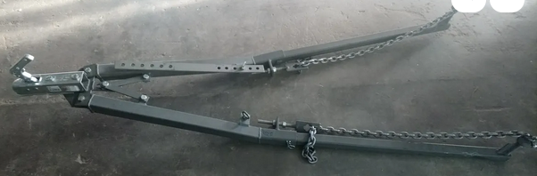

Autre possibilité avec un triangle de remorquage.
Exemple :
Carado C160L de 2013
alviju
Messages : 1345
Re: Problème de flêche !
Message par alviju » 03 juil. 2024 23:43
Ce genre de triangle peut se louer sur Le Bon Coin.
