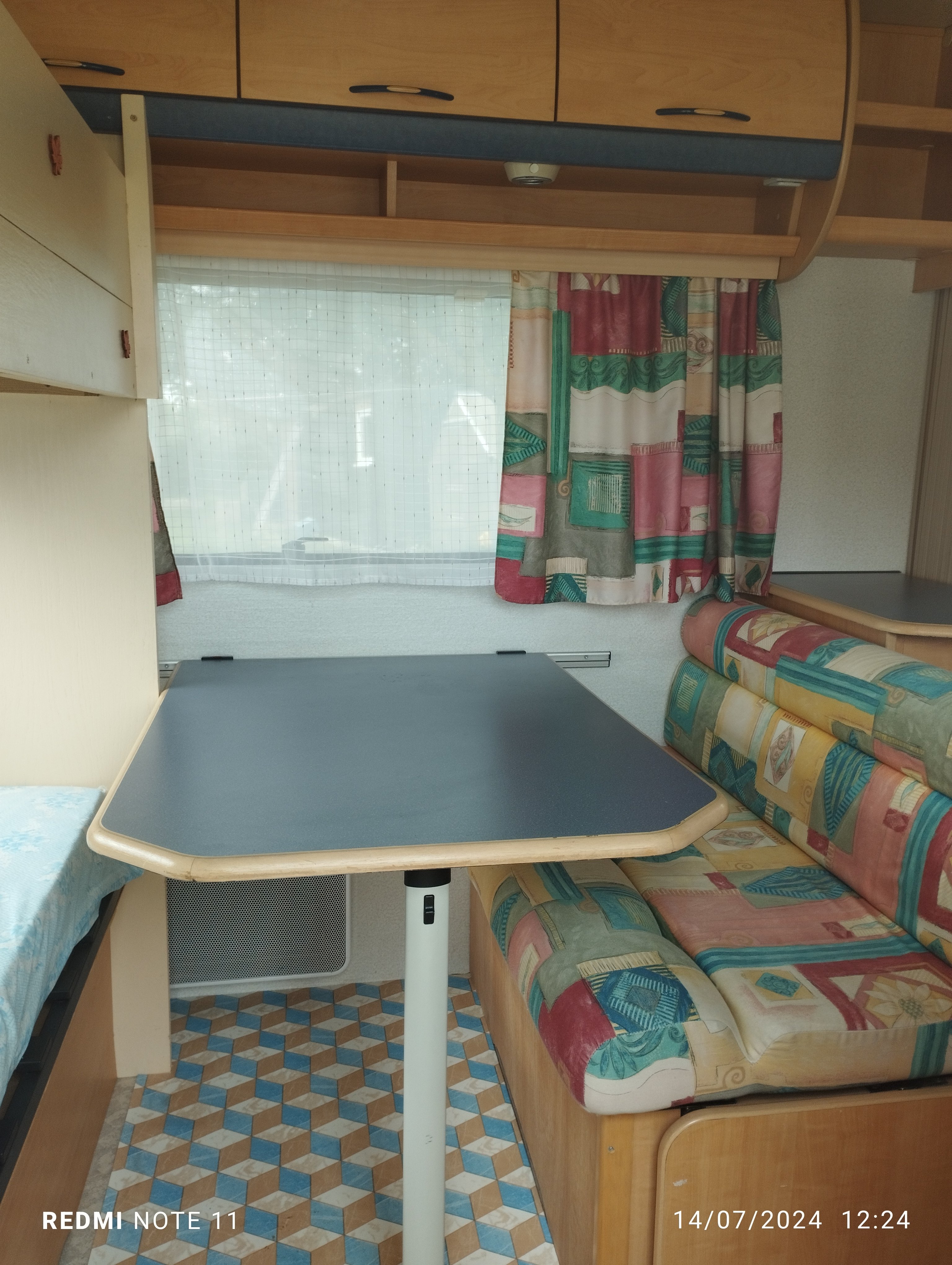

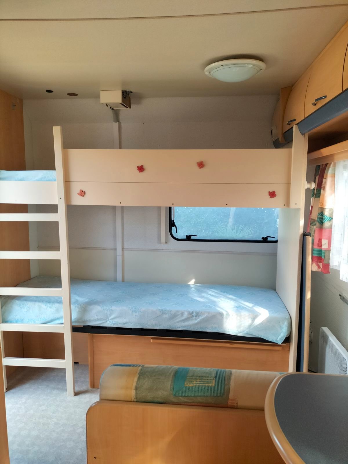

Sinon, je viens de trouver une caravane qui a utilisé une organisation à laquelle je n'avais pas pensé :
une banquette de la dinette sert aussi de lit, et a un lit superposé au dessus.
Pas de manipulation, sauf peut être faire place nette et protéger le couchage, lors du repas :mrgreen:
On voit que l'assise est alors réservée à des enfants, qui pourront passer dessous.
En amélioration possible : une rainure pour pouvoir laisser coulisser la table plus vers le "lit", les enfants, il vaut mieux les faire manger BIEN AU DESSSUS de la table :mrgreen:
dinette lit superposé
