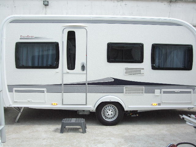

J'ai aussi ce support sous ma Hobby 2011.
Il est placé derrière l'essieu sous la porte d'entrée.
On l'aperçoit ici
On l'aperçoit ici
