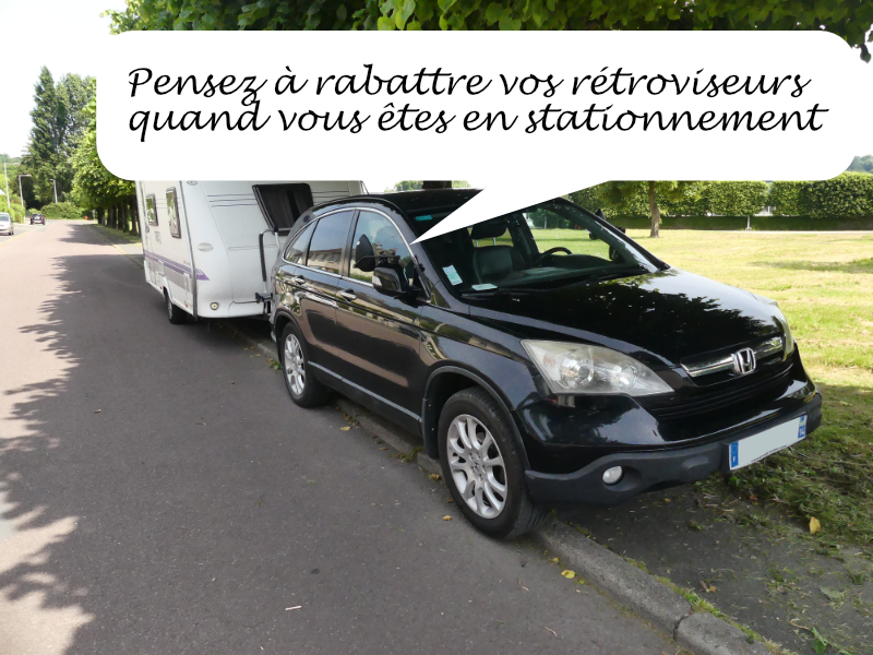

Je viens d acquérir 2 rétroviseurs supprimant les angles morts.
Après utilisation,je trouve le résultat assez correct.

Loulou14130
- P1120221.jpg (459.04 Kio) Consulté 5121 fois

Les rétroviseurs que j ai acquis :il est clairement indiqué qu ils SUPPRIMENT ,les angles morts.
Peut être que cela ne concerne que la voiture ( sans attelage d une caravane ?
Re: RETROVISEURS
En clair,les rétro viseurs supprimant les angles morts (ayant la forme d un cercle de 5 cm de diamètre)qui se fixent sur les rétro viseurs d origine sont ils suffisants ?
Ou alors faut il fixer des rétros viseurs additionnels de plus grande taille ?
Re: RETROVISEURS
ben il faut des rétros additionnels... Déjà sur pas mal de voitures les rétros d'origine suppriment ou limitent très fortement les angles morts en ayant un mirroir non plan,
