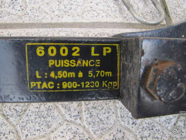

Dans le cas d'un Copilote racio, tu as différents modèles, le 6001 LP accepte 950 kg de PTAC, et le 6002 LP va jusqu'à 1200 kg, mais qui peut le plus peut le moins... Normalement le poids est inscrit dessus, du moins pour les modèles les plus récents !
6002 LP.jpg (47.41 Kio) Consulté 9980 fois
De plus aucune gêne en virage puisque lame centrale....
Et les établissement Persyn fournissent encore quelques pièces "d'usure" ce qui n'est pas le cas des Tunesi, l'usine ayant fermé !!!

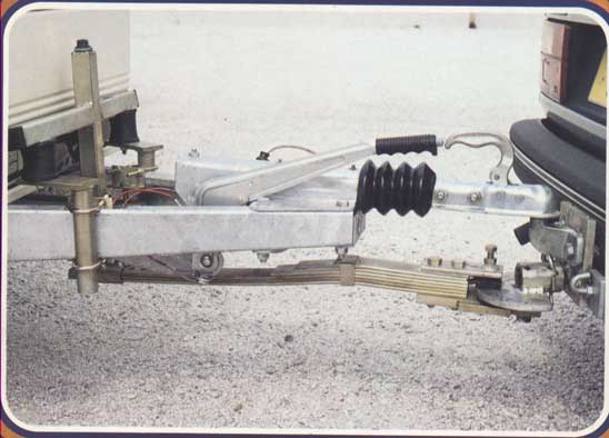

Alors que pour le Copilote Racio, il n'existe aucun adaptateur, il faut obligatoirement un attelage traditionnel fixe !!!
Par contre la plaque du Copilote Racio côté voiture (qui soutient l'embase cannelée) est percée de 6 trous, ce qui permet un réglage de la hauteur de la rotule d'attelage plus précis...
(voir la notice à ce sujet http://www.lacaravane.com/documents/racio.htm , mais on peut fixer la plaque sur l'attelage et la rotule sur la plaque, plus haut que je ne le fais si besoin est !)
Voilà la partie côté voiture sur mon ancienne Xantia :
