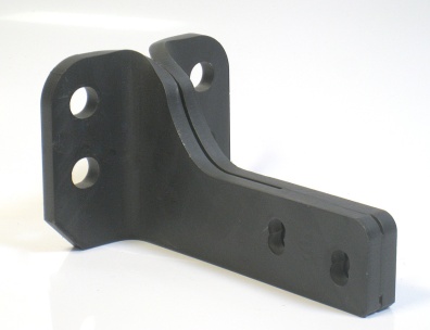

Est-ce que ce sont des stabilisateurs à lame(s) ou des anti lacets du type de celui-présenté plus haut ???
Pour un stabilisateur à lame, j'ai fait monter un attelage Rotule démontable Avec Outils (RDAO) chez Boisnier, lesquels vendent un adaptateur qui le transforme en attelage fixe mais peut s'enlever pour remettre le col de cygne à tout moment, appelé SPV 30 :
SPV 230_1 pour forum.jpg (25.9 Kio) Consulté 9876 fois
Voilà ce que cela donne avec la plaque de fixation du Racio :
En effet, ma caravane ne supporte pas les antilacets à pastilles pour cause d'anti recul, et il n'existe pas d'adaptateur pour le Copilote Racio, stabilisateur monolame, contrairement aux Tunesi où l'on trouve à prix d'or des adaptateurs qui étaient fabriqués par Tunesi pour adapter ses stabilisateurs aux cols de cygne :
Cela laisse donc le choix ;
- Un RDSO qui accepte les antilacets et stabilisateurs (avec adaptateur si Tunesi)
- Un RDAO qui accepte les antilacets et stabilisateurs (avec adaptateur si Tunesi)
- Un RDAO avec un adaptateur style SPV 30 qui peut être remplacé par le col de cygne...
- Un attelage classique, fixe, de plus en plus rare...
Pour ma part j'estime que le stabilisateur est sécurisant, même après 20 ans de traction...

finalement, j'ai opté pour un montage avec platine afin de pouvoir utiliser les stabilisateurs :D (voir photos), le tout récupéré sur un Scénic d'occasion...Je ne pouvait pas utiliser le montage SPV 30 de chez Boisniers car sur le ferraillage récupéré la fixation est à plat.
Je dois encore acheter la visserie adéquate car celle-ci est trop courte si j'insère la barre pour les stabilsateurs :mrgreen:
