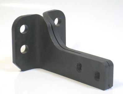

Chez Boisnier, outre l'attelage du C5, j'ai trouvé le SPV 30, homologué par Boisnier, qui vient remplacer le col de cygne d'un attelage RDAO (rotule démontable AVEC outils !) :
Prévu pour les anciens stabilisateurs, ou porte-vélos....

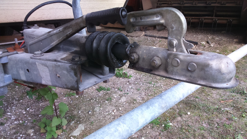

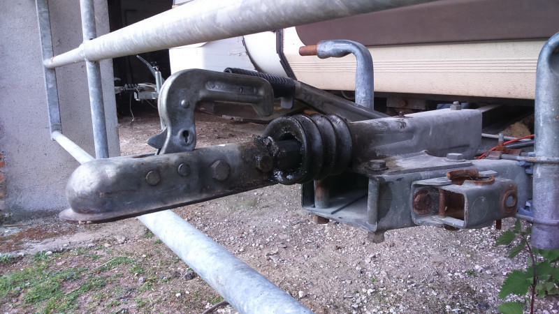

fait moi une photo du boitier d' attelage au niveau du départ de la tringlerie de frein car tu devrais voir une chape et un gros cylindre

Je suppose que tu parles de ça :

ben non,
le départ de la tringlerie c' est derrière le boitier et en bas

Bon j'ai essayé de trouvé un truc qui d'apparence pouvait envisager d'être appeler tringlerie... C'est ça ?

c' est bien cela,
tu vois sur la tringlerie, ce gros cylindre, il y a un ressort à l' intérieur; c' est lui qui va faire office de bloquer les freins
donc avec ce système, tu as le recul automatique, c' était le premier modèle.
fonction freinage à l' arrêt
1/ sur sol plat ou pente en avant, si frein bien régler, tu tires la poignée à 2 ou 3 crans, c' est tout
2/ sur sol en pente ARRIÈRE, il faut tirer la poignée au maximum, c' est dur et ça comprime le ressort qui se trouve dans le cylindre et ça bloque les freins.
j' ai eu ce système il y a longtemps mais c' est efficace
donc pour reculer avec la voiture, tu y vas doucement afin de comprimer l' ensemble freins, tu recules et lorsque les tambours vont tourner en AR, une mâchoire par côté va se débrayer et cela permet de reculer avec une légère résistance.
voilà comment ça fonctionne,
