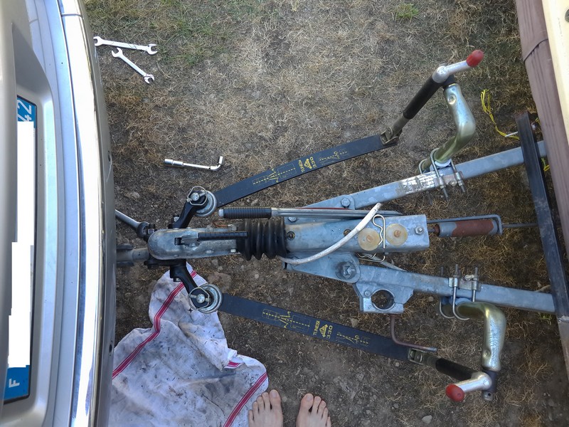

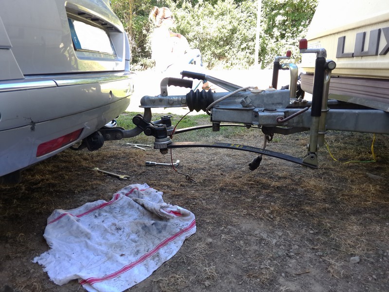

Notre départ pour les vacances étant prévu le 18 août, je me suis entraîné à installer mes stabilisateur Tunesi 330 et l'adaptateur col de cygne que j'ai pu me procurer. Je vous joins quelques photos, j'aurai bien besoin de vos avis concernant mon montage, c'est la première fois que je le faisais, surtout vis à vis de l'adaptateur, c'est pas chose aisée de tout installer pour la première fois, je me suis aidé de la notice que j'ai trouvé dans la rubrique documents utiles.
J'aurai une autre question, lorsque j'accroche le stab sur les cornes fixé au timon, comment doit-il être en premier lieu, vissé à fond ou alors dévissé complètement? Je m'explique: pour mon installation, lorsque je l'ai raccordé à la corne, il m'a fallut le dévissé complètement et ensuite j'ai tourné la manivelle pour le visser jusqu'au premier trait (ma caravane fait 717 kg à vide et 900 kg de PTAC). Est-ce le bonne procédure?
Merci beaucoup de vos réponses.

j' ai aussi eu un tunési,
pour 900 kgs, premier repère, je dirais ok, je bandais au cran au dessus mais pour 1500 kgs
juste une remarque, j' avais l' adaptateur pour rotule coudé donc la platine était bien horizontale, le tienne, je la trouve un peu haute c' est à dire en biais mais peut-être que c' est comme ça avec ce montage.
les bras à manivelle plongent vers l' avant, c' est bien car au freinage, ils vont s' inclinés vers l' arrière normal :mrgreen:

Merci Le Parrain de ta réponse, toujours le premier à me répondre pratiquement :-) Donc pour toi ce montage serait plutôt bien:-) tu es surpris de la position de l'adaptateur col de cygne et c'est bien pour cela la raison principal de ce topic, j'attend d'autre avis de personnes qui ont ou qui utilisent toujours le même matériel que moi. Les stab serviront surtout pour la fonction anti-lacets car mon C4 Picasso possède une suspension pneumatique à l'arrière donc il a toujours la même assiette, la fonction répartiteur de charge sera moins efficace je pense.

pour en avoir eut sur ma premiere caravane je trouve ton instalation tres bien ,j'aurai personnellement tendu un peu plus les lames mais ça c'est toi qui va le sentir des les premiers kilometres ,donc le mieux si c'est possible est de rouler un peu avec l'ensemble avant le départ

Peut-être pas utile de tendre trop les lames avec suspension pneumatique à l'arrière ?
Sans doute moins besoin du report de charges, un peu comme les suspensions hydropneumatiques ?

J'ai eu la même chose sur mon ancienne caravane Burstner ; je tractais à la fin avec une Xantia HDI hydractive.
Ton installation est bonne ; le fait de monter le Stab sur un col de cygne oblige à incliner l'ensemble, mais il n'y a pas de répercussion négative.
Pour la mise en place, il faut dévisser les manivelles jusqu'à arriver en face des supports "corne de vache" et insérer sans avoir à forcer.
Retendre ensuite très modérément, la suspension hydraulique ne nécessitant pas la fonction de report de charge, et même la rendant inutile .
Seule reste la fonction anti-lacets, bien utile !
C'est un bon système, bien sûr un peu contraignant et avantageusement remplacé maintenant par les antilacets Alko, mais sans la fonction de report de charge.
