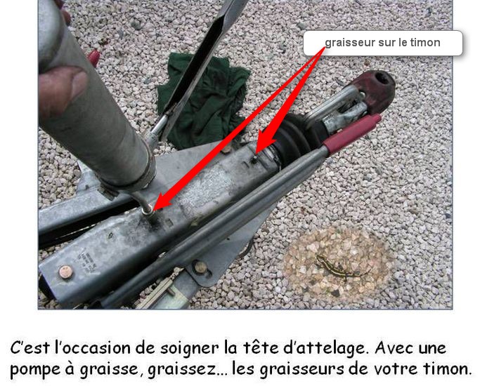

Bonjour voilà nous avons acheté cette caravane dans le sud à des amis une bonne affaire pour le prix
Hors seul hic le timon été grippé très grippé
Et il fallait obligatoire le débloquer pour pouvoir la remontée dans le nord
Je vous partage les photos

As tu pensé à graisser le timon voir photo

Oui oui on a mit de la graisse dans les graisseur
Par contre on a changé le verrin
Mais quand le timon et enfoncé à l'arrêt il ne revient pas tout seul
Mais quand je tourne le timon de gauche à droite il revient tout doucement

ça devrait s'aligner en roulant ,la graisse va prendre sa place et les mouvements de la route feront le reste
de toutes façons c'est normal que la tête d'attelage revienne doucement
puisque normalement avec un vérin neuf elle doit rentrer doucement aussi ! :wink:
