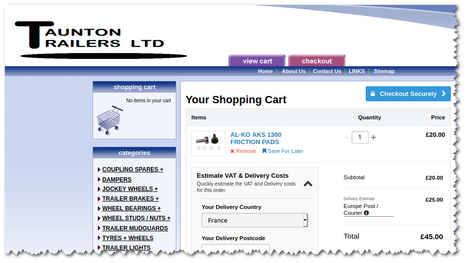

Je les ai trouvées la à £20.00 mais £25.00 de FDP le prix est correct mais avec les FDP ça fait cher il y à une astuce pour avoir des FDP à un prix normal ?

87,80€ sur remorquesav.fr
32,90 + 12.50 chez obelink
42,80€ chez amazon sans frais de port
j'ai pas trouvé mieux
Re: Pastille AL-KO AKS 1300
Salut à tous
42,80€ chez amazon sans frais de port c'est aussi ce que j'ai aussi trouvé de moins cher,si je les change ce ne sera pas avant décembre donc ça me laisse le temps .

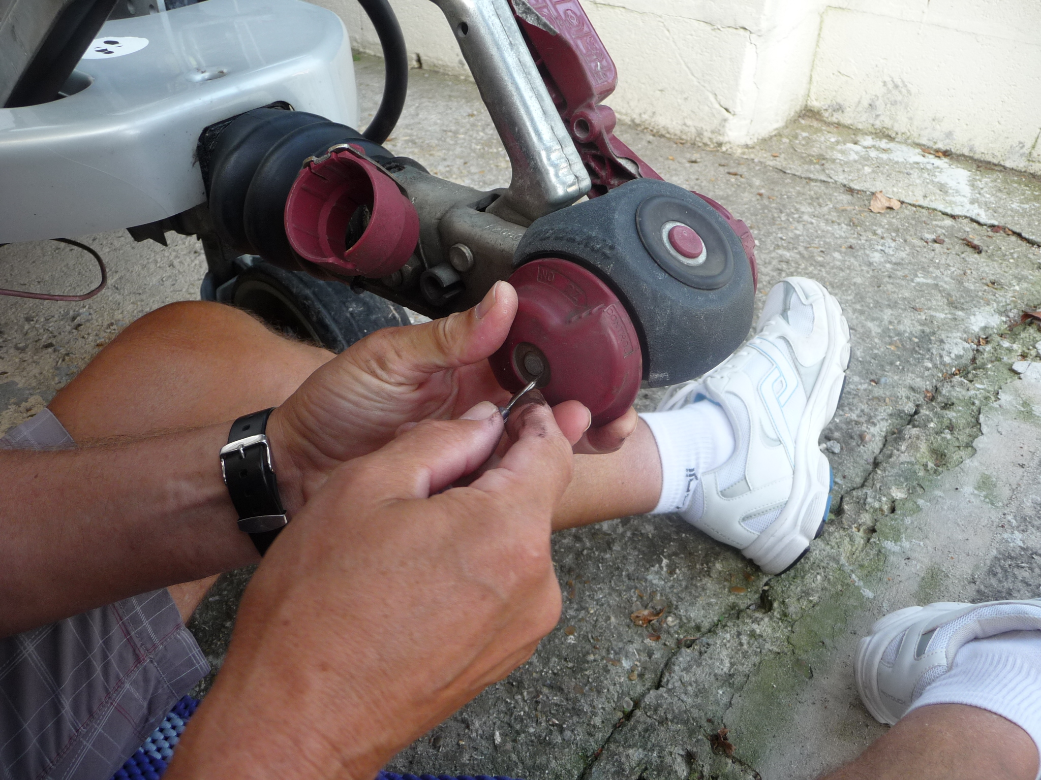

Il y a 2 pastilles : une à gauche, l'autre à droite.
J'ai fait ce changement à 2 reprises : la dernière fois, c'était il y a 2 ans.
Ma caravane actuelle n'est pas équipée avec l'AKS 1300, mais je n'ai pas le souvenir d'une manip difficile à réaliser.
De mémoire, il faut surtout faire preuve de délicatesse pour retirer le clip circulaire de chaque pastille (tournevis plat d'horloger, ou gros cutter rigide). Mais ça se fait très bien. Attention : ce clip a tendance à sauter, à s'échapper assez loin quand on le démonte !

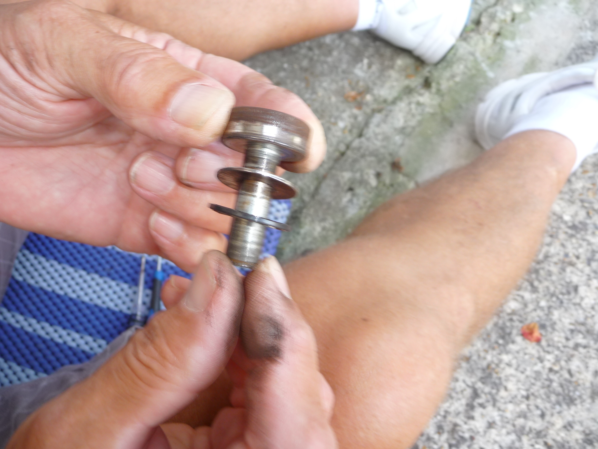

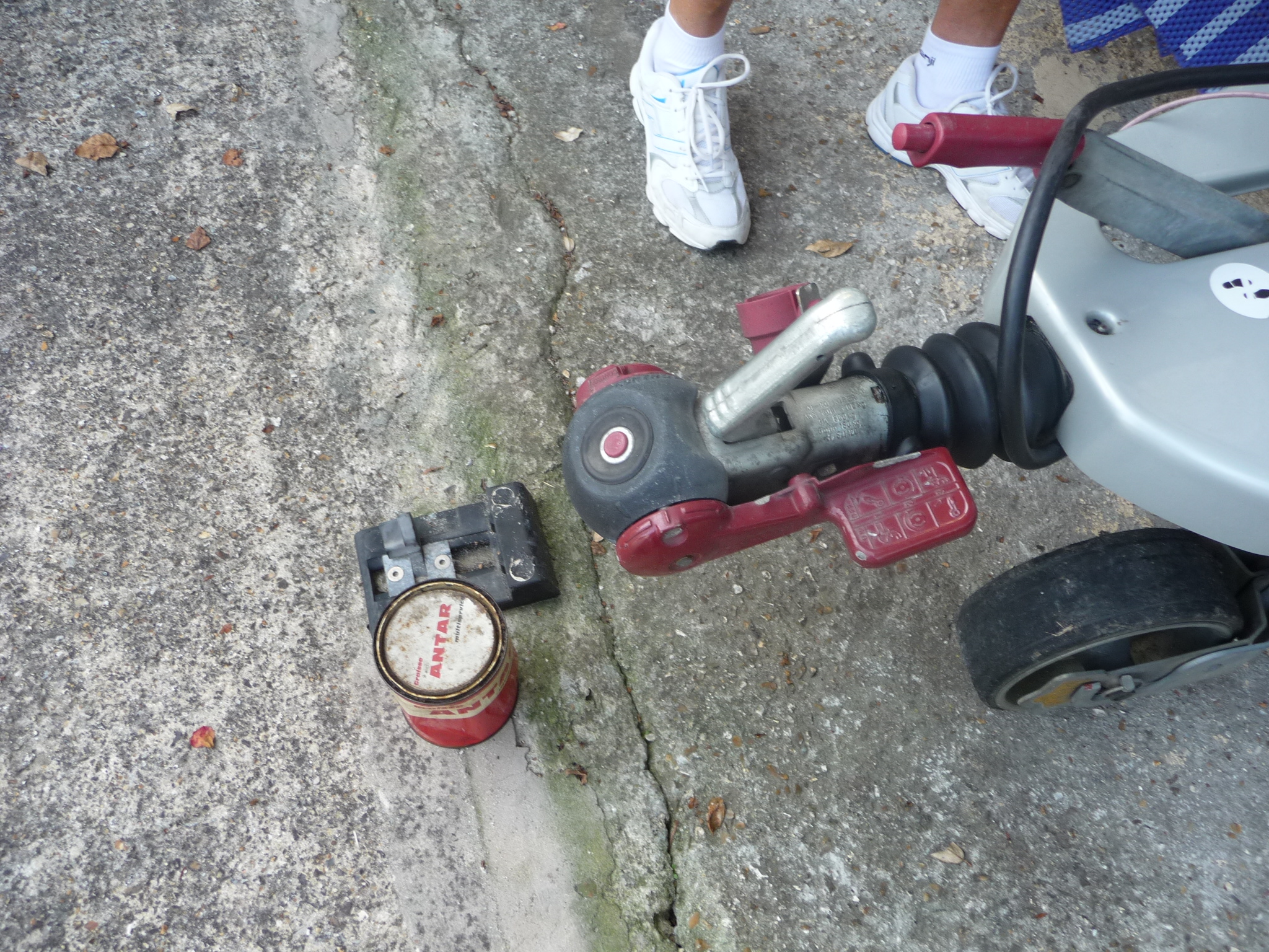

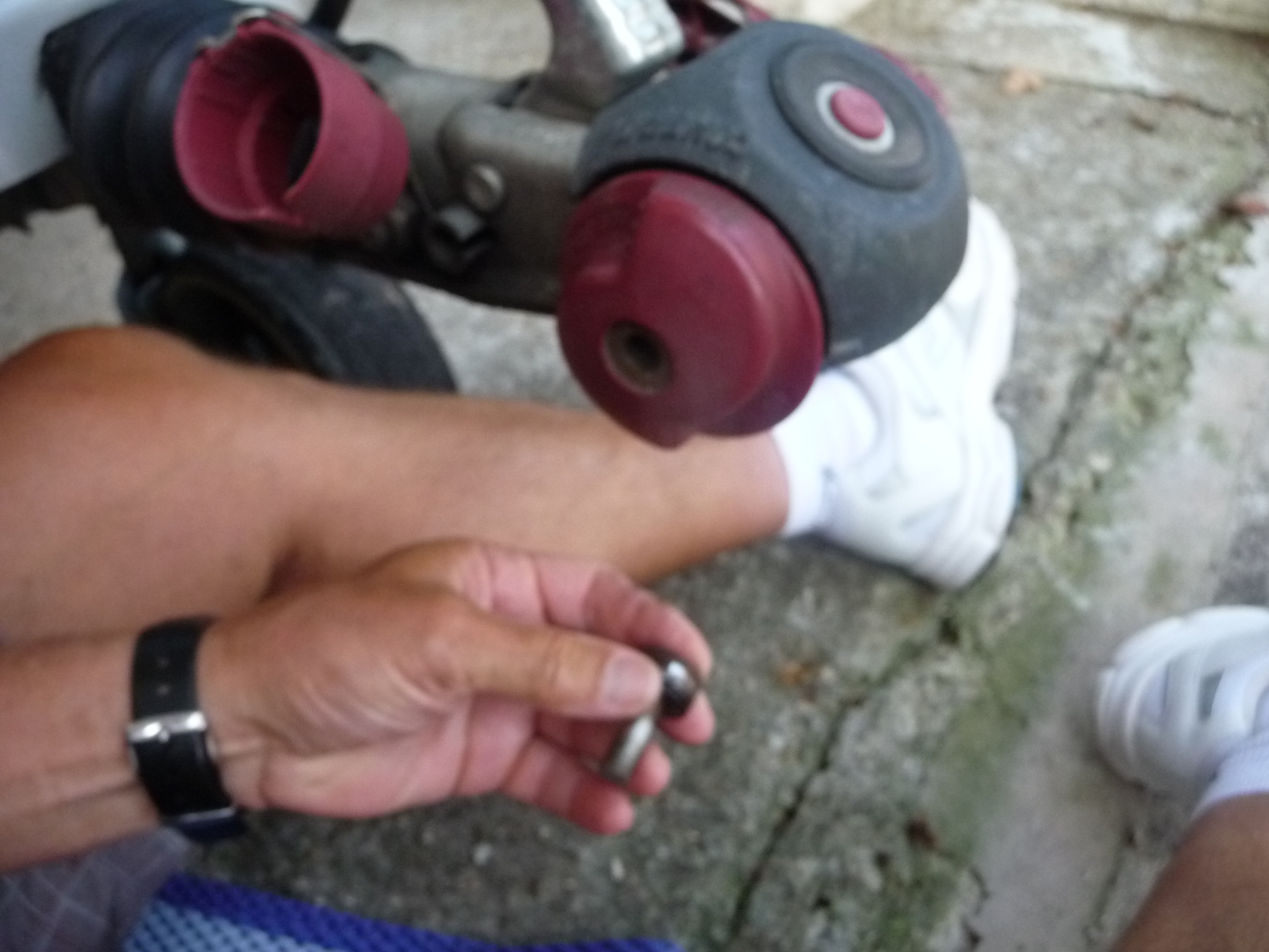

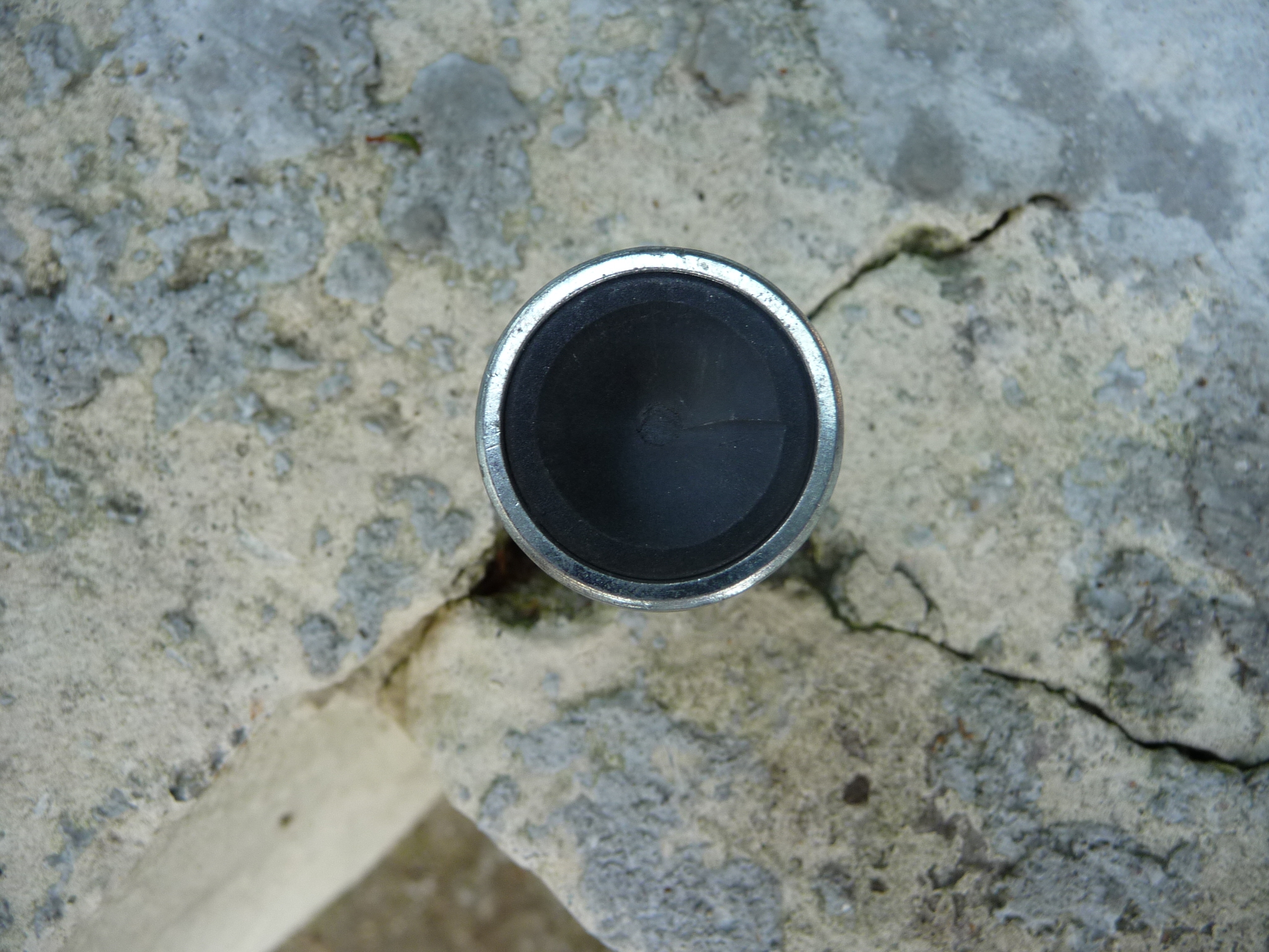

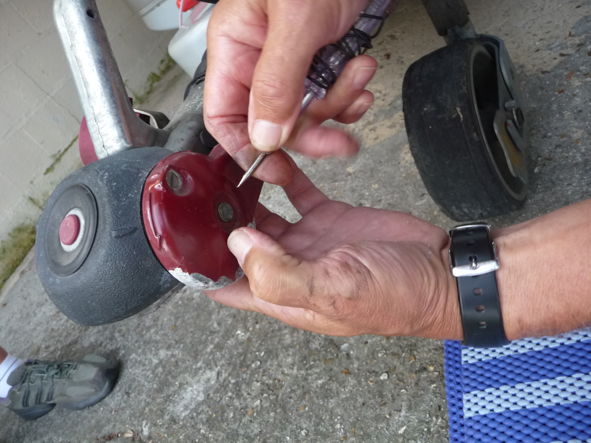

Voici comment enlever les anciennes pastilles
Dernière modification par Pom_dAmour le 19 mai 2023 09:08, modifié 2 fois.
- Pom_dAmour
- Messages : 9446

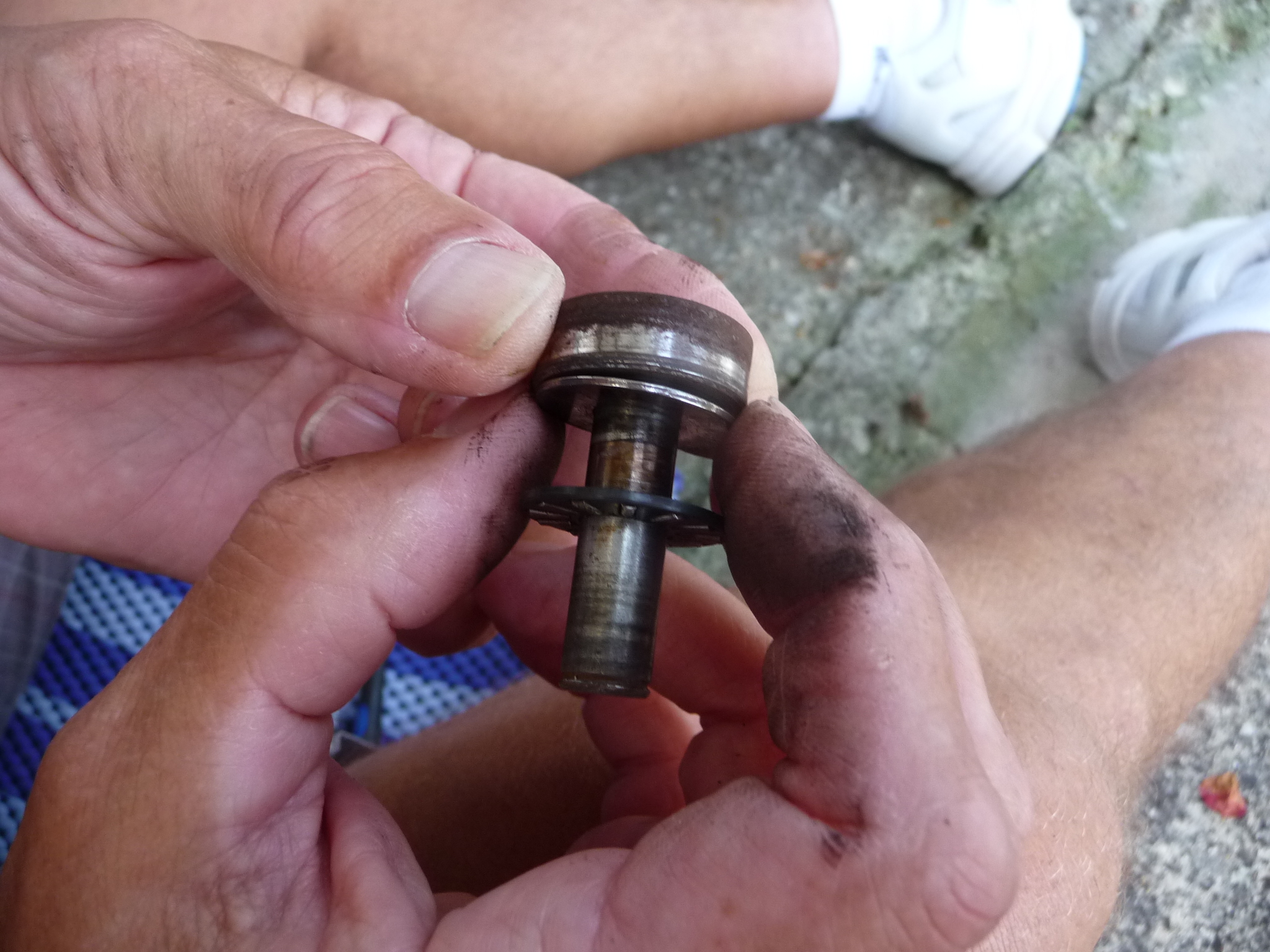

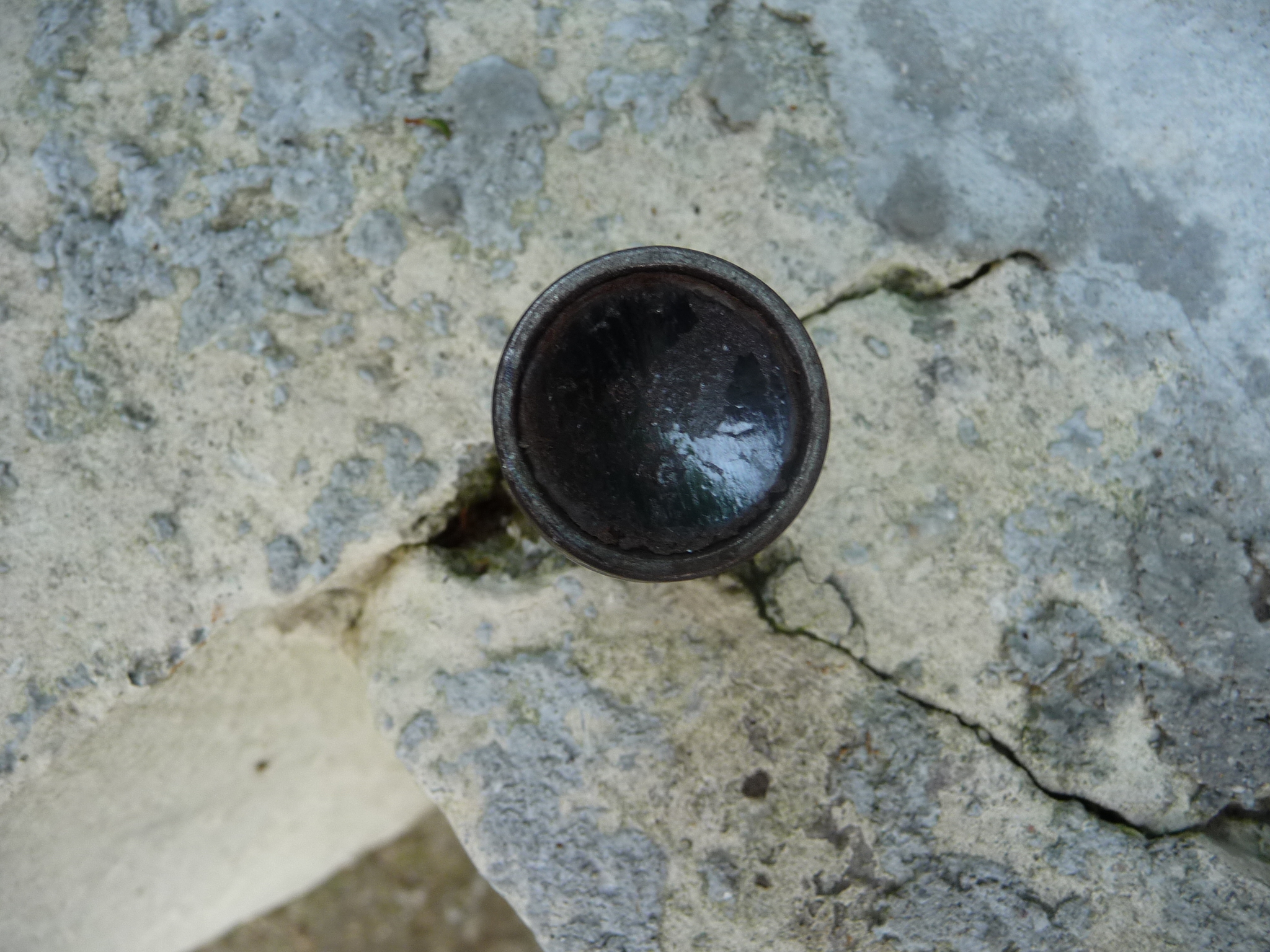

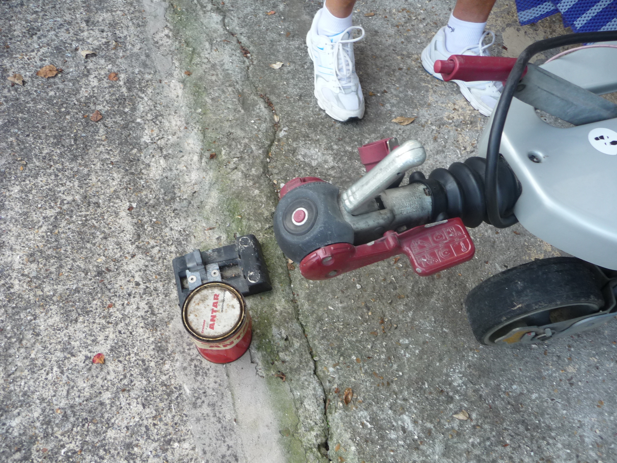

la suite
5 la rondelle
6 remettre la rondelle
7 Remettre la pastille
8 idem de l'autre cote
9 dedans du crochet
5 la rondelle
9 dedans du crochet

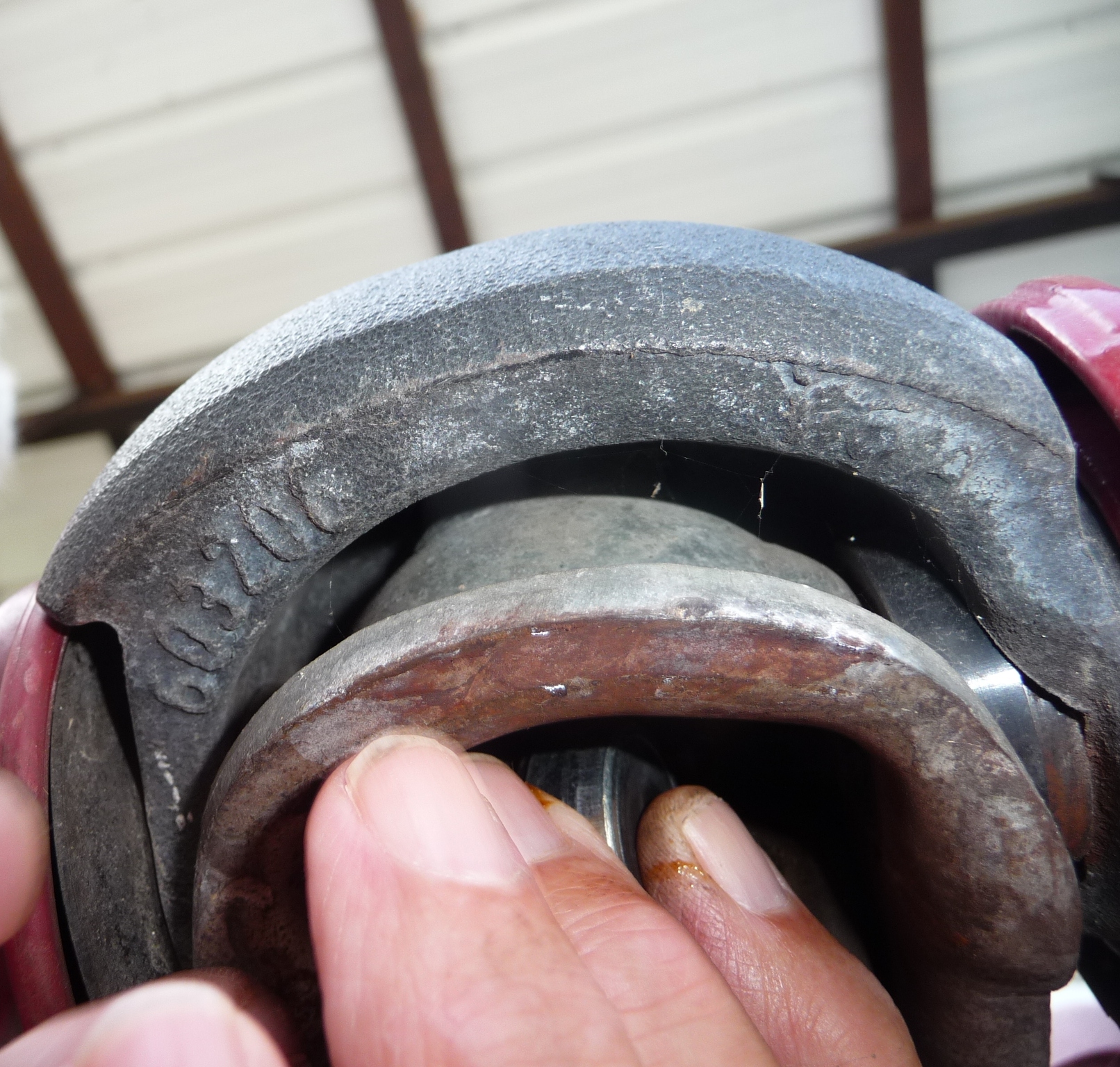

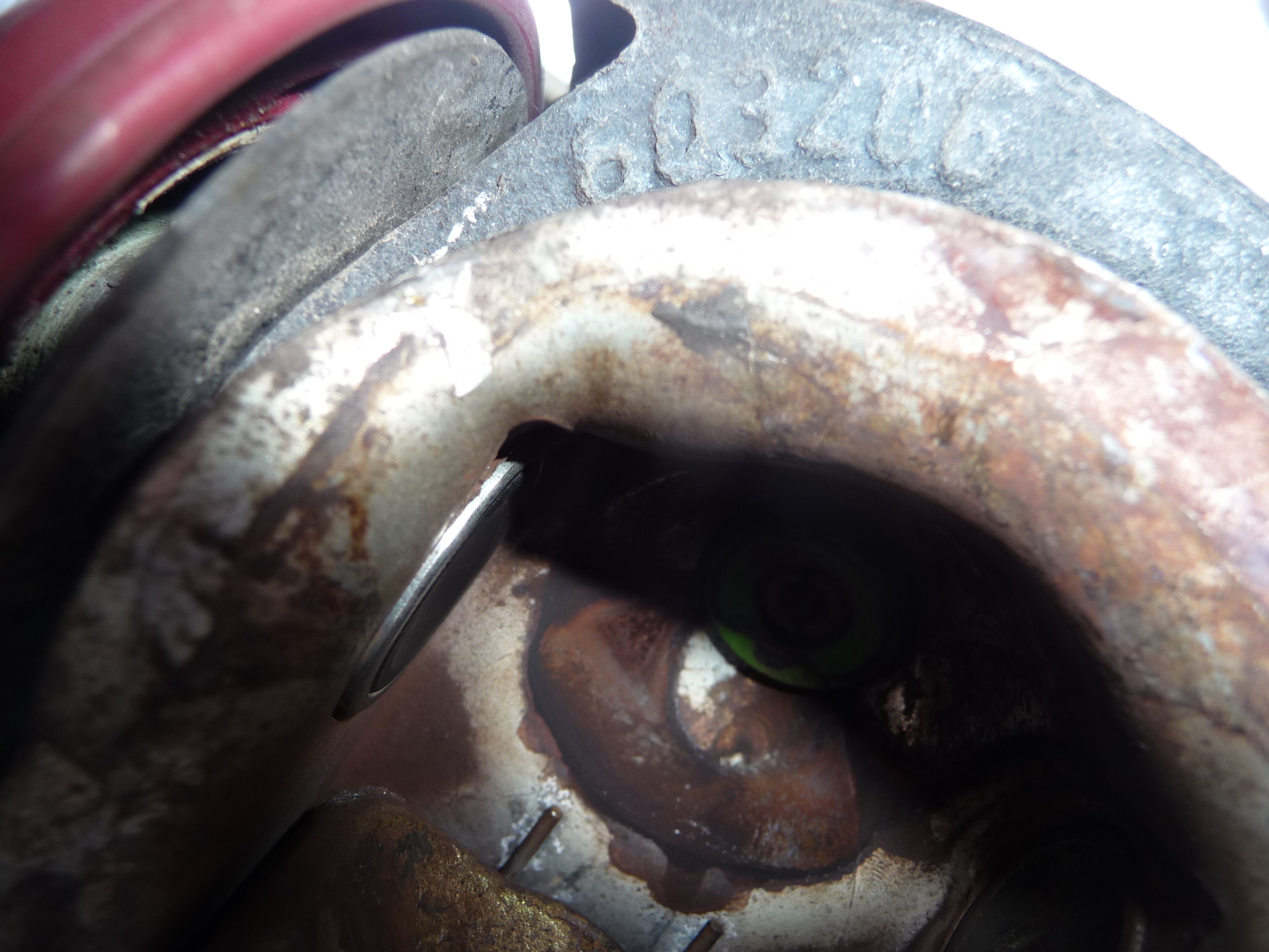

les pastilles sont usées quand la partie verte du voyant n'est plus visible
il faut serrer la vis jusqu'à entendre un clic.clic puis abaisser le levier
