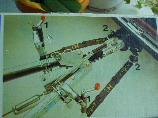

Si c'est un Tunesi, les adaptateurs se montent directement sur le col de cygne, ils ressemblent à cela et coûte une bonne centaine d'euros en occasion (Tunesi n'existe plus !), par contre ils ont une fonction de report de charges que n'ont pas les anti-lacets :

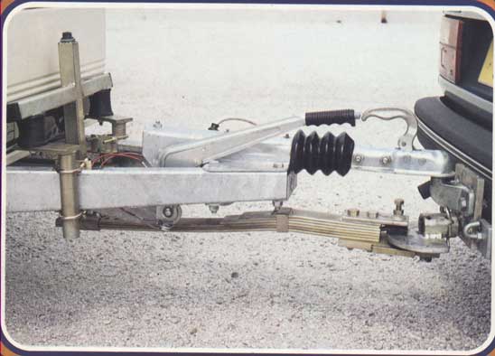

Il existait deux grandes marques de stabilisateurs à lames :
- Les Tunesi, bilames, une de chaque côté du timon
- Les Racio, généralement monolame (pour les plus récents) situés sous le timon :

Pour moi 100% RACIO !!! Dans un comparatif il était arrivé devant les Tunesi, de très peu, et de plus aucun problème avec les suspensions Citroën !!!
(si attelage fixe, et c'est là que commence la galère....)
Mais dans ce cas, pense à récupérer la platine à 6 trous sur la voiture ! (avec l'embase cannelée !!)
