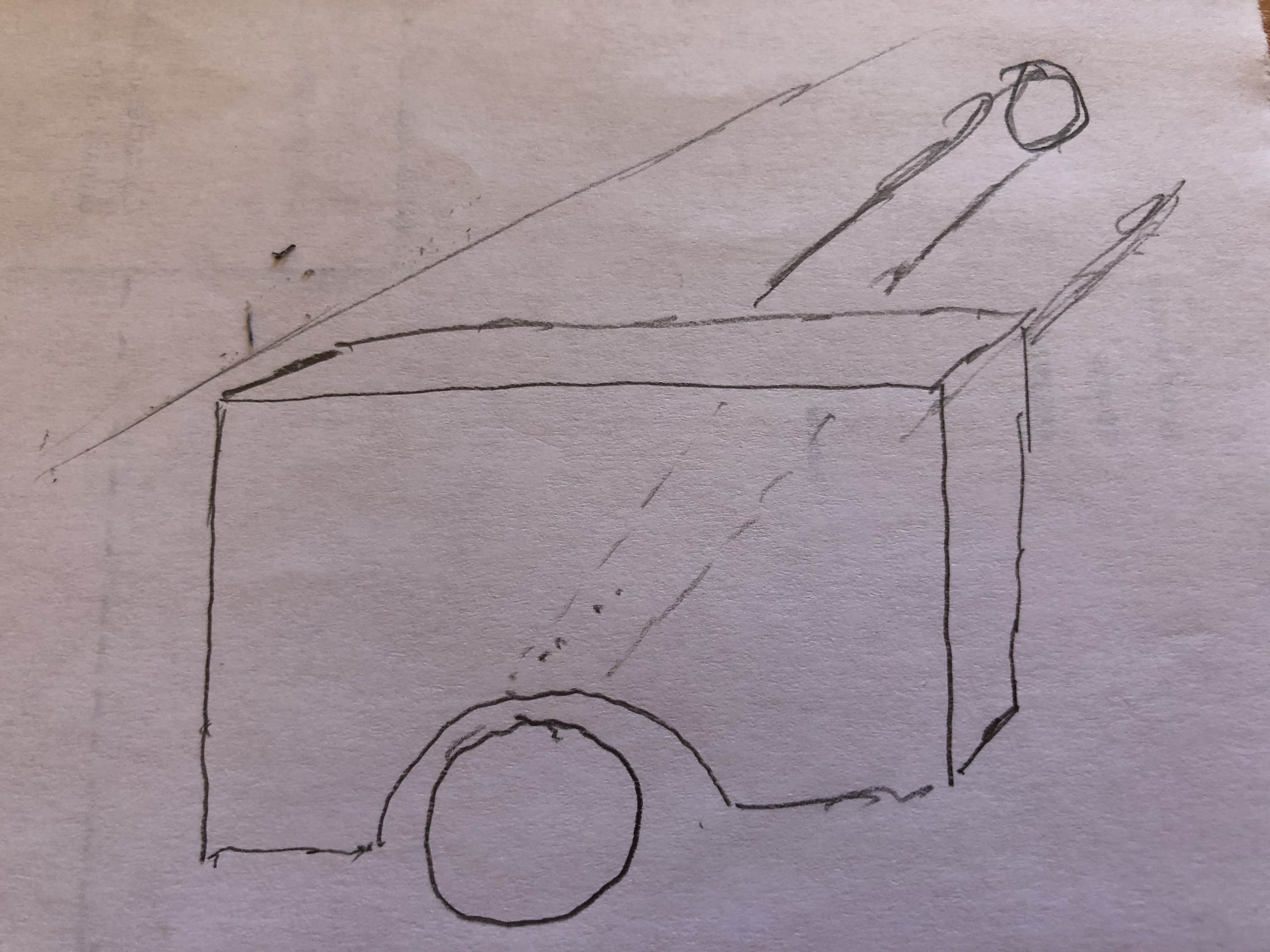

Re: Quel stabilisateur pour flèche qui tourne à 360°
Voilà la solution :
Le message de Menhir 22 (Pierre) est clair, boitier cylindrique pas de solution
Pour le boitier carré il faut savoir SOUDER et être un BON BRICOLEUR
Tu démontes l'attelage à l'intérieur il y a le fut cylindrique de la tête d'attelage qui coulisse, tu fabriques une pièce métallique en acier (voir photo) légèrement plus petite que l'intérieur du boitier carré que tu soudes sur le fut cylindrique, cette pièce empêche la tête de tourner à 360°.
Si tu n'arrives pas à tout remonter, tu rachètes un ensemble neuf ou d'occasion
Bon courage.
Voilà la solution :
Bon courage.
Coupe d'un boitier d'attelage
