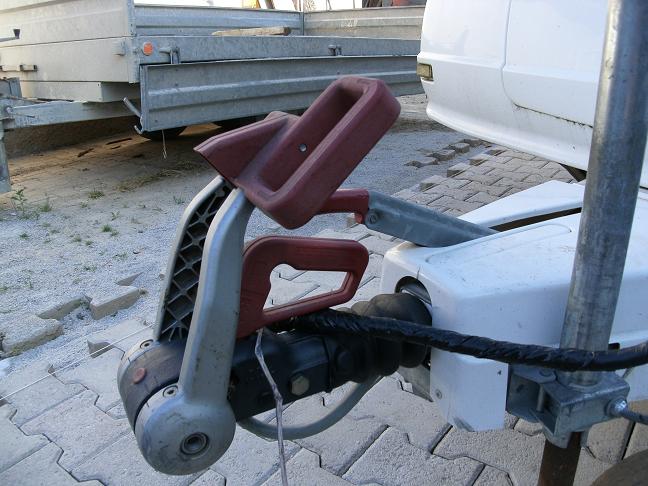

voila le problème que j'ai rencontré
le stabilisateur aks 2000 touchait le crochet
atache caravane aout 2013 005.jpg (42.75 Kio) Consulté 8092 fois

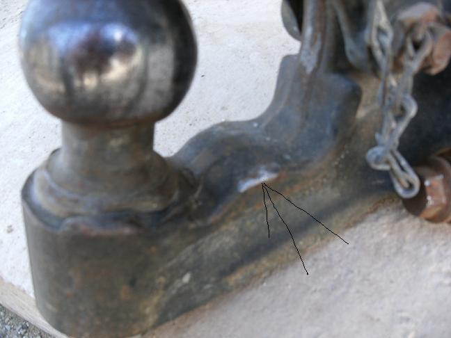

ce qui abimais et débloquai (levier en l'air) l'aks 2000
caravane juillet 2013 003.jpg (73.83 Kio) Consulté 8091 fois
atache caravane aout 2013 004.jpg (45.23 Kio) Consulté 8091 fois

j'ai donc changé pour ce crochet
atache caravane aout 2013 001.jpg (64.66 Kio) Consulté 8090 fois

Enlève la peinture de la boule d'attelage, avec de la toile émeri. :wink:

freteurr a écrit :Avec la boule d'attelage que tu possède pas de soucis pour les antilacet
C'est ce système que c'est interdit :
Sauf si il y a une goupille de sécurité, mais avoir pour le côté efficacité de l'antilacet
tout ça a cause de ce crochet :(

freteurr a écrit :Enlève la peinture de la boule d'attelage, avec de la toile émeri. :wink:
ok merci :D
