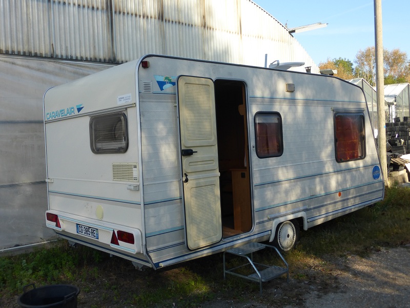

en regardant les phots qui m'ont été envoyées j'ai remarqué une petite tache noire a l'arriere droit de la caravane.
Que croyez vous que cela puisse etre ?

La tâche noire au bord de la caisse, c'est juste le joint de mastique qui "dégueule".Image

Message par taytay77 » 29 sept. 2014 13:10
ok donc a priori rien d'inquietant...

Message par jcc22 » 29 sept. 2014 13:18
Non rien d'inquiétant, ça se gratte au couteau si épais et avec un produit spécial traces noires sinon. Mais ne pas trop en enlever pour conserver l'étanchéité.
