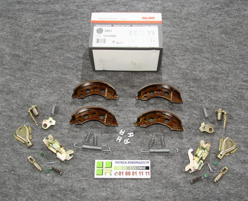

c'est un kit frein 2051 entierement neuf, meme les tambours!

tu as mis des freins 2051, ok, je connais, j' en ai eu mais as-tu le dispositif de recul auto.

tu devrais normalement avoir le recul auto.
à quoi, ça ressemble :mrgreen: c' est dans les freins, c' est un basculeur qui permet lorsque les roues tournent en arrière de débrayer les mâchoires de freins tout en laissant la secondaire lécher doucement le tambour
lorsque tu recules, le coulisseau du boitier d' attelage se rétracte et serre les freins, le basculeur débraye la mâchoire primaire et tu peux reculer ===8
le jour où nous aurons des freins électriques, ce sera le pied, le pire c' est que alko en fabrique pour USA et Canada et pis nous, on est encore à la bourre ===7
puisque tes freins sont neufs, tu dois avoir une facture; demande au vendeur si le système recul auto est bien présent, vu l' année, ça devrait

je l'avais acheté sur eb..... c'etait un SET45 de chez alko
c'est la meme chose que cela :
